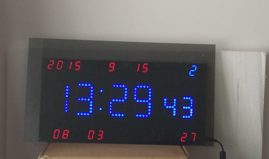

左边是山,前边是高楼,天空留下一点儿缝隙刚好可以收3颗卫星。

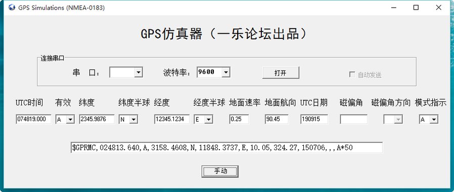

这不没玩几下,楼上居然有家装修,时不时会飘些“白粉”下来,也调不安宁,没法,截取了几分钟数据,自己编个仿真程序来测试算了。 2015-09-19_151045.png

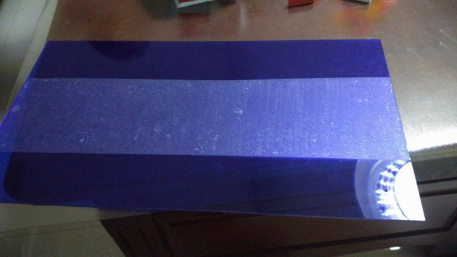

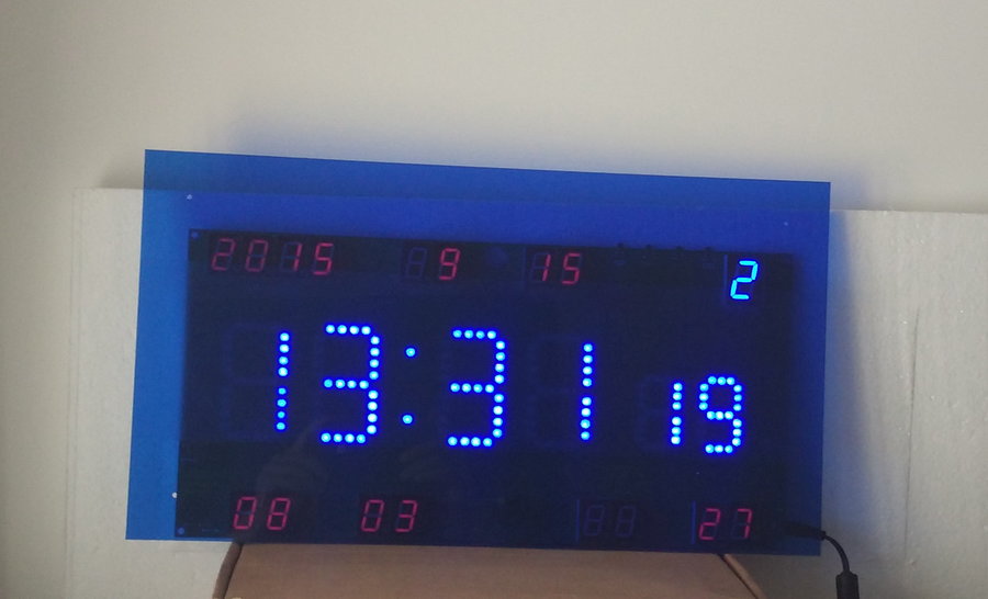

万年历面板也弄好了,蓝色太炫光了,加了张磨砂贴膜,好多了:
就剩GPS授时功能了。

功能:
1.自动获取系统的串口,支持usb、串口服务器等。win10下请以管理员身份运行。
2.自动将系统时间-8小时当做格林威治时间。
3.磁偏角和方向为空,我玩的几个gps都没有这两数据,所以没法设仿真数值。
4.除时间和日期不可修改外,其他都是可修改的,但要注意格式,暂时没精力加太多验证。
5.gprmc数据相当完善,包含校验、回车、换行符。
6.可自动可手动发送数据!
gps仿真.rar (225.34 KB, 下载次数: 218)
为防被再被盗到其他论坛,我临时在程序界面上加了个 一乐 标!

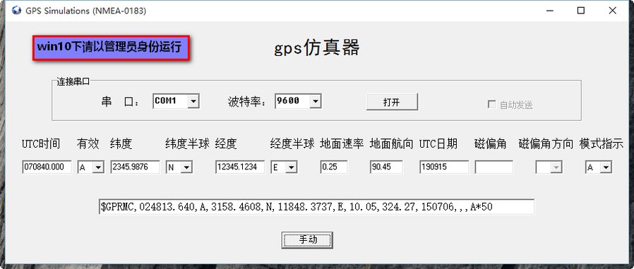

 楼主| 发表于 2015-9-19 15:50 | 显示全部楼层
新程序界面是这样的: 2015-09-19_154822.png
坛主若有意见请通知一声我改掉就是了
