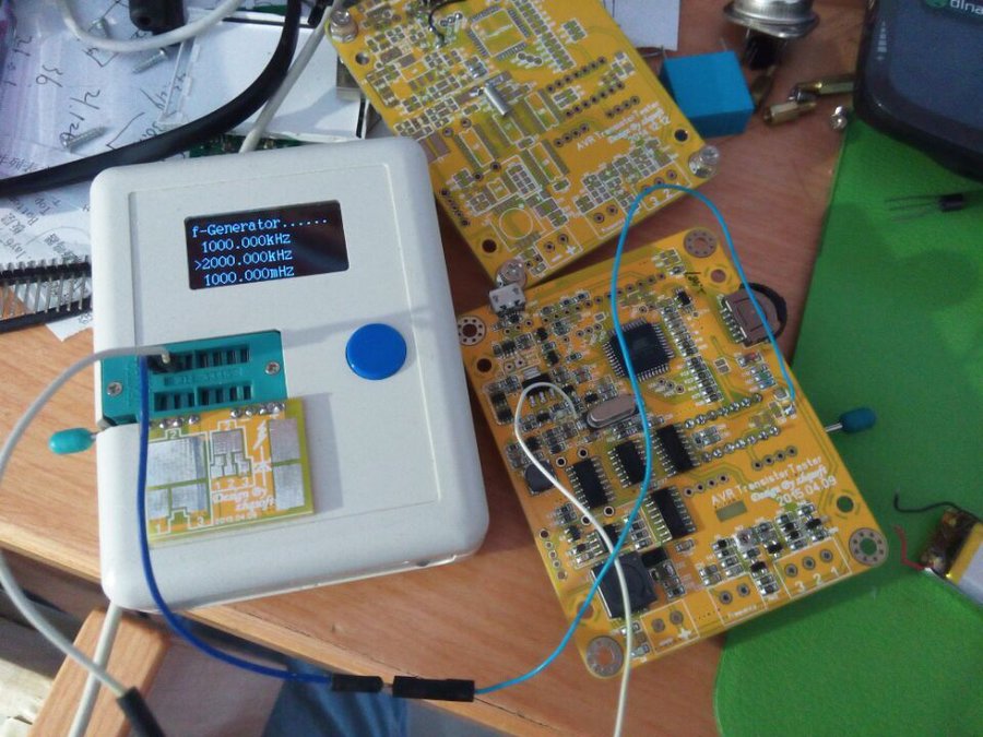

刷芯片选错后缀了锁了。瞧我怎么救
发表于 2015-9-21 12:50 | 显示全部楼层 |阅读模式
QQ图片20150921124858.jpg 你们猜
搞定救回来了
发表于 2015-9-21 13:17 | 显示全部楼层
用高压直接解锁??
发表于 2015-9-21 13:33 | 显示全部楼层
你这太麻烦,我直接一个2m有源晶振搞定
 楼主| 发表于 2015-9-21 13:38 来自手机 | 显示全部楼层
pdwdwdw 发表于 2015-9-21 13:33
你这太麻烦,我直接一个2m有源晶振搞定
那还不得接电源。你别告诉我有源标配到每个板子上哈

发表于 2015-9-21 13:55 | 显示全部楼层
笨,三根引线搞定,别说你板子上没5v供电
发表于 2015-9-21 14:02 | 显示全部楼层
破厂药丸,选错后缀还能烧写
表示好奇那个F Generator是怎么输出这么高频率的,不是单片机直接产生的吧?
 楼主| 发表于 2015-9-21 14:05 来自手机 | 显示全部楼层
。切。。我两根线。你仨根。还说我麻烦。。哈哈哈哈哈。啊哈哈哈哈
发表于 2015-9-21 14:24 | 显示全部楼层
你以为谁都有你这测试仪,有源晶振可是太好找了,你说谁省事
发表于 2015-9-21 15:04 | 显示全部楼层
碰上了,你这个只能解决晶振设置错的锁,还是高压编程器靠谱些
