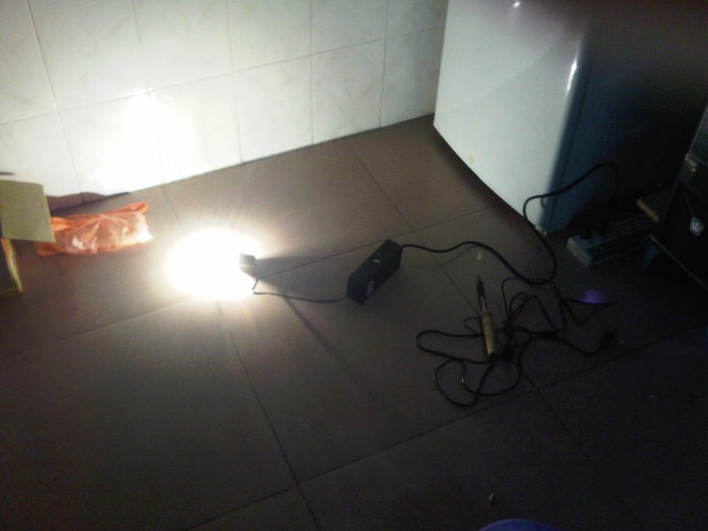

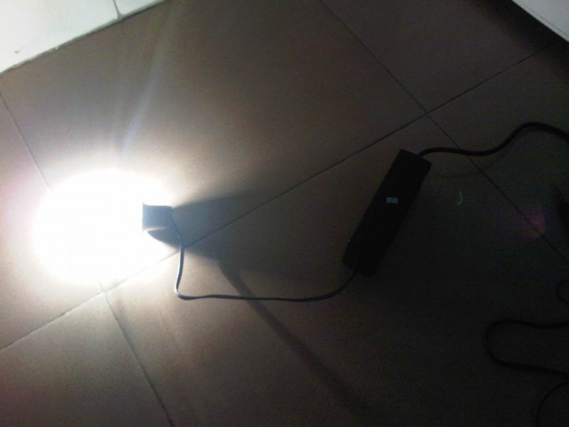

现在通电中,灯泡是24V/60W的。
有个问题,就是装上灯泡再插电,没电压出来,要先插上电再装灯泡就可以。是什么问题呢? IMG00014-20101018-2344.jpg IMG00015-20101018-2345.jpg

发表于 2010-10-19 06:54 | 显示全部楼层
现在通电中,灯泡是24V/60W的。
有个问题,就是装上灯泡再插电,没电压出来,要先插上电再装灯泡就可以。是 ...
ysqaing 发表于 2010-10-18 23:50 https://www.yleee.com.cn/images/common/back.gif
由于灯泡的冷态电阻很小,可能是电源保护了无法启动。
 楼主| 发表于 2010-10-19 12:18 | 显示全部楼层
那一般接灯泡试机要多长时间啊?这电源才算稳定。
