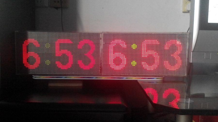

我想用两块3264双色点阵联级起来变成32*128

原来的3264显示我是这样设置,如果是第一行话,就为[ii],第二行话,就为[ii+16],列话,我第一个列为[ii+0],。。。[ii+7]
for (ii=0;ii<16;ii++)
                 for(jj=0;jj<2;jj++)
                 display_sbuf[ii][jj+0]=char_blank[ii][jj]; //空格
按照这样规律化,我两块板子联级起来,则第二块板子的第10列程序我这样写为什么就显示不行呢?会影响到第一块的第2列显示一致呢
                 for(jj=0;jj<2;jj++)
                 display_sbuf[ii][jj+10]=char_blank[ii][jj]; //空格

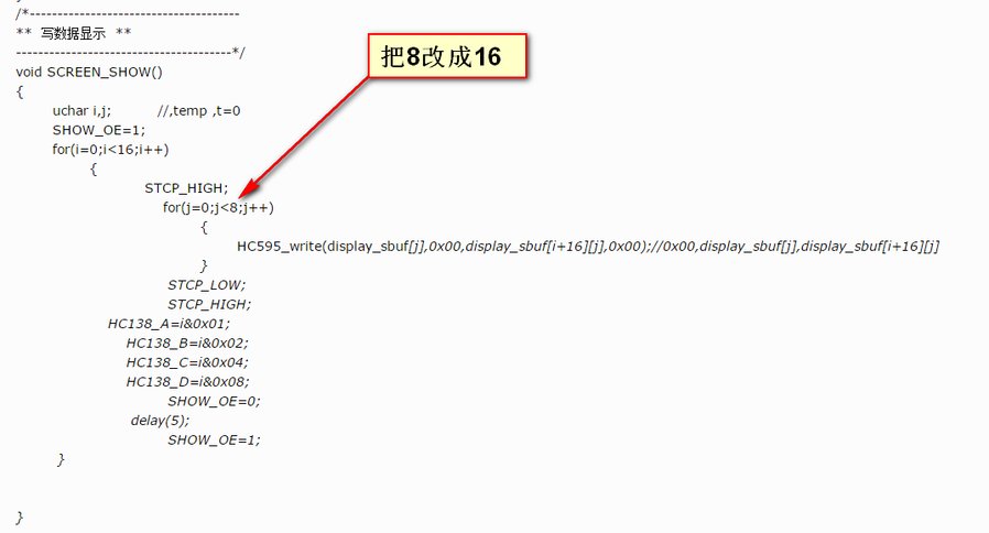

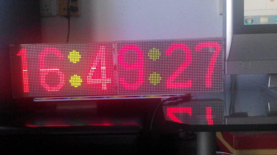

发表于 2015-10-4 16:58 | 显示全部楼层
终于还是做出来了

发表于 2016-5-15 21:06 | 显示全部楼层
做得不错,漂亮
