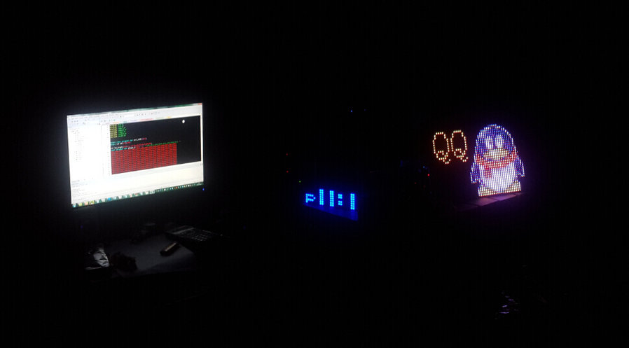

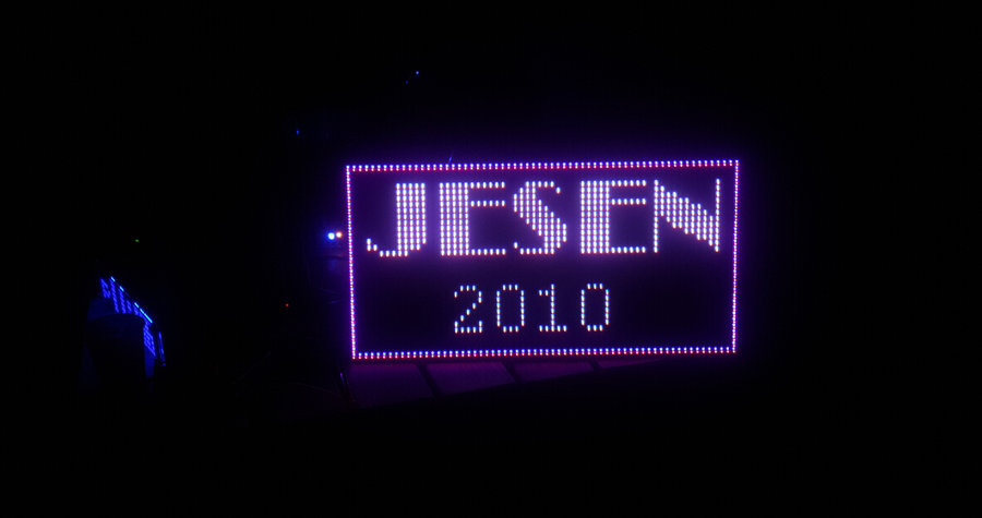

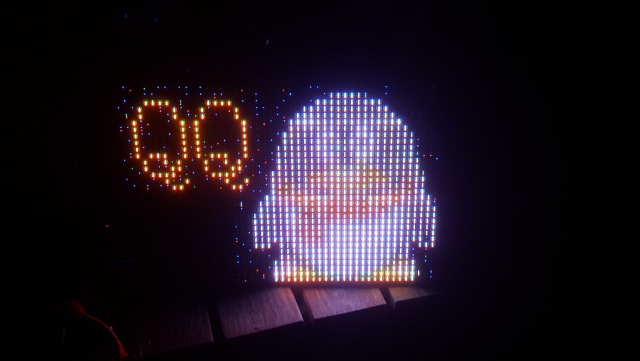

板子是32*64的,效果图如图,不加灰度控制时,一行送64位数据就可以了,但是加了灰度一行要分8次送,数据量一下就大了,STM32跑起吃力,设计的60HZ刷新率,实际很闪烁,当试着把8次数据减少就不闪了,也不知道是不是程序没处理好, 分辨率低,感觉弄全彩意义不大,各位将就看一下。【PS:噪点是IMG2LCD软件把图片转成C数据时生成的,也不知道是怎么回事,PS里面背景设置的是全黑色,转出来就有噪点】

太亮了,整体暗下来,这样对比度就提上去了

我也做过灰度,双色,我觉得效果还可以,其实送4场16灰就好了,8场不行,用硬件pwm驱动

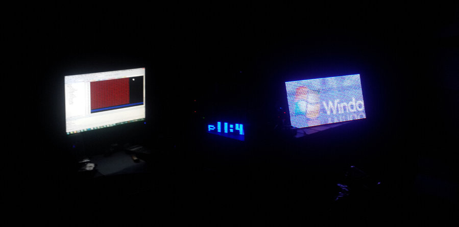

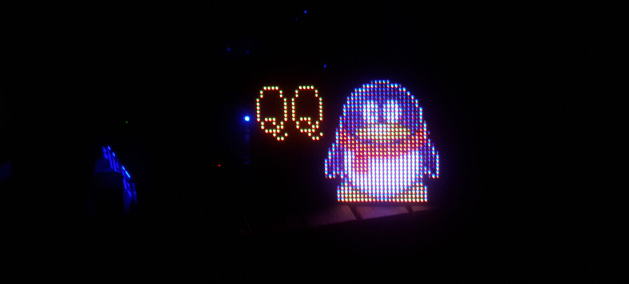

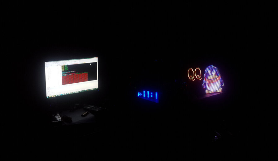

恩 把PWM占空比全部下调50%,好多了。
