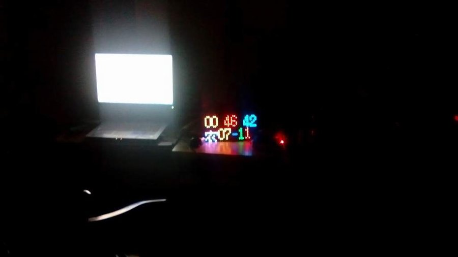

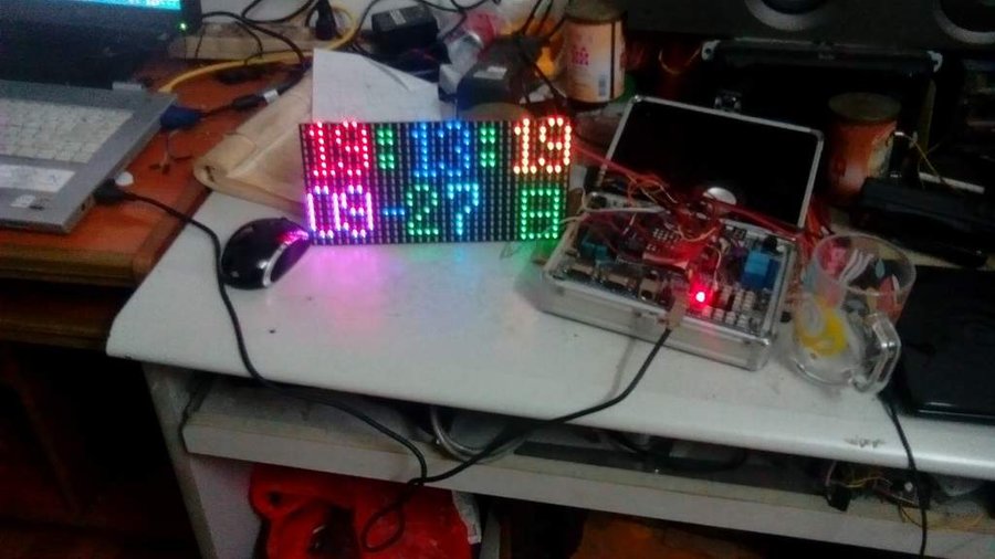

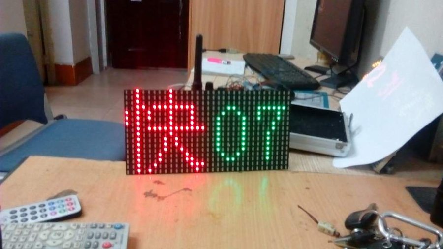

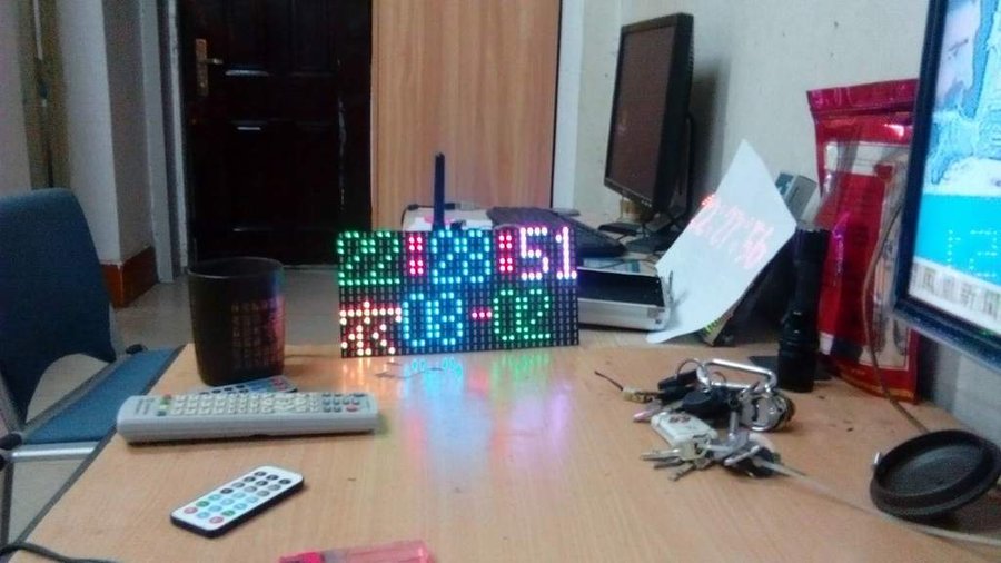

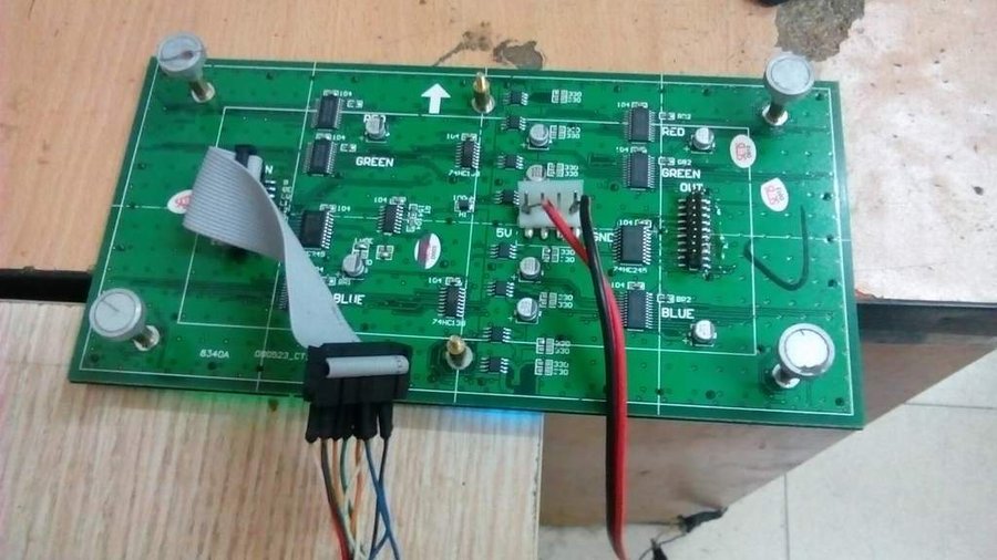

前段时间在一乐论坛里买了四块1632全彩点阵屏,四块组在一起就可以组成3264,但发现四块一起太大了,不方便组装,于是萌发了用一块来做个时钟能不能。
这是本人第一次从构思——字体取模——静态界面——一个个功能往上加。因为以前只是改改别人的程序,这次是全头到尾全接触,过程还是比较吃力的。功能就不说了,在上传的源码里有介绍,虽然没有高手们的功能强大,但小小块感觉还是不错的。温度没办法搞起来,一读温度,屏的亮度就会降下来,而且第一行不显示。看看高手们能不能帮手改进一下。这是一个半户外的点阵屏,所以看上去并没有像室内屏这么好看,因为点与点之间的间距大,只能远看会好看些。
在此,特别感谢一下桃源客先生,他给了很多建议和意见。其实这1632时钟,就是基于他的3264改过来的,算是个缩小版吧。没办法,功能有限,他的程序我比较容易看得懂。还有就是语音驱动,开始我以为很简单驱动,原来没有这么容易。在桃兄的热心帮助下,语音驱动是他写的,经他本人同意,也放上来与大家分享。
好了,废话少说,上图,上源码,希望朋友们喜欢,顺祝各位中秋快乐!!
