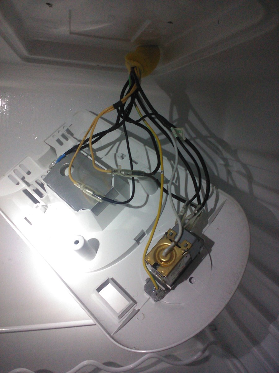

搞不明白是否有其他电路部分,给美菱客服发一份邮件 ,等答复~!晚上回家把压缩机的蓝线多开 看看情况

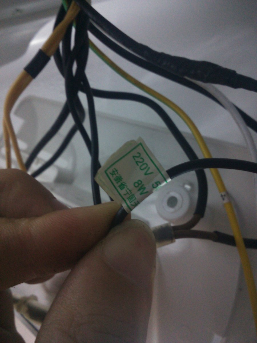

发表于 2015-9-30 15:29 | 显示全部楼层
我单知道冰箱有温度补偿,以前不知道有开关,家里的冰箱到了冬天就不制冷,就是温度补偿没开。
据说这个开关要冬天打开(室温比较低的时候),夏天关掉。
发表于 2015-9-30 18:17 来自手机 | 显示全部楼层
那个电热丝是如果是一个就是冬季温度补偿开关,两个的话是节水盘防冻加热丝,冬季补偿是环境低于15度开关接通,强制加热冷藏背板,节水盘加热是由于箱体内部加热水路,因为有一部分冰箱水管很容易冻堵,

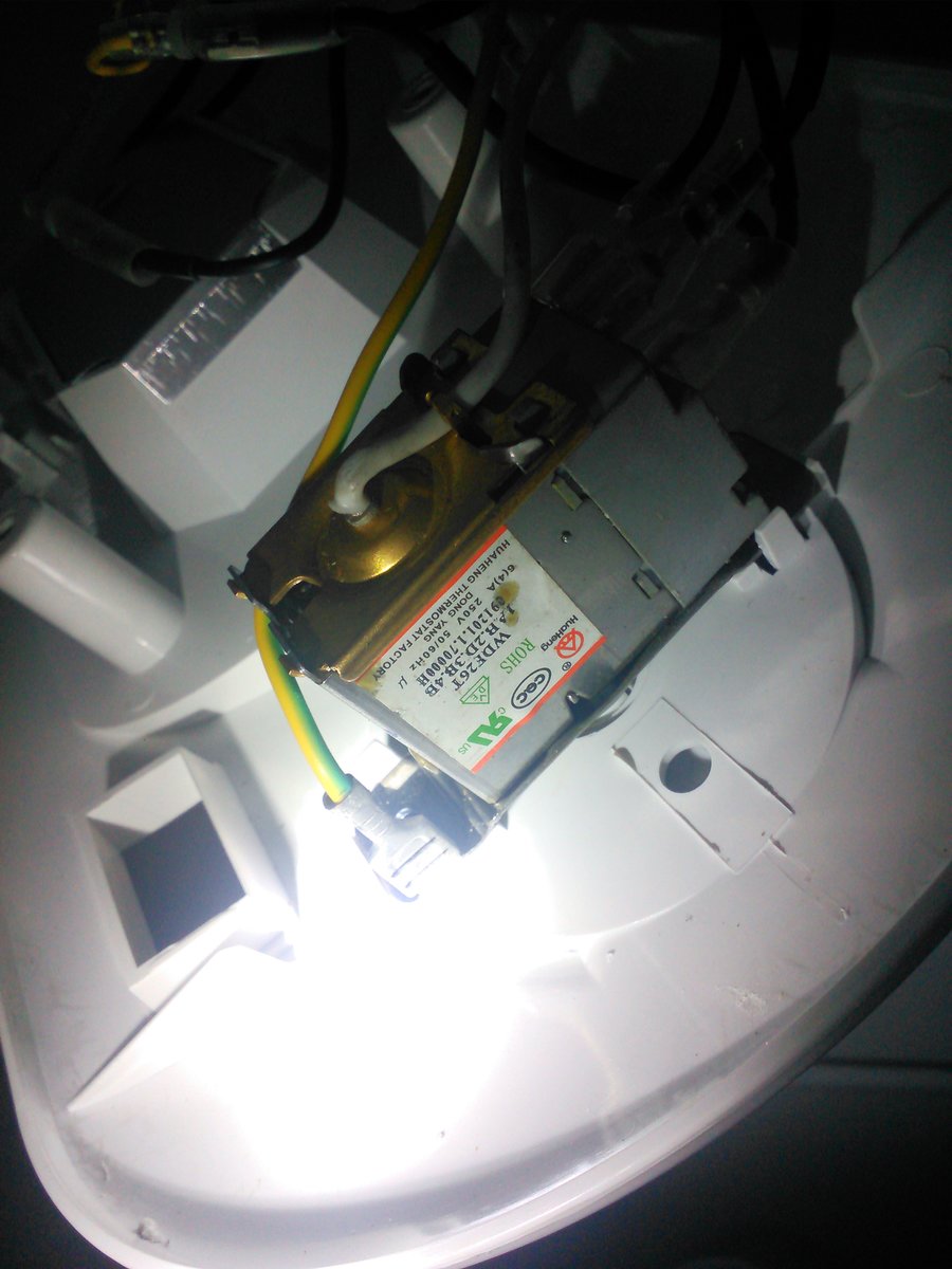

 楼主| 发表于 2015-10-1 22:56 | 显示全部楼层
果不其然  在温控器上并串着4根线,有个贴纸 标注8w,应该是温度补偿 看来是没错了,具体啥样不知道了,看图图,完事改天找个开关加上,面板好像有预留空
