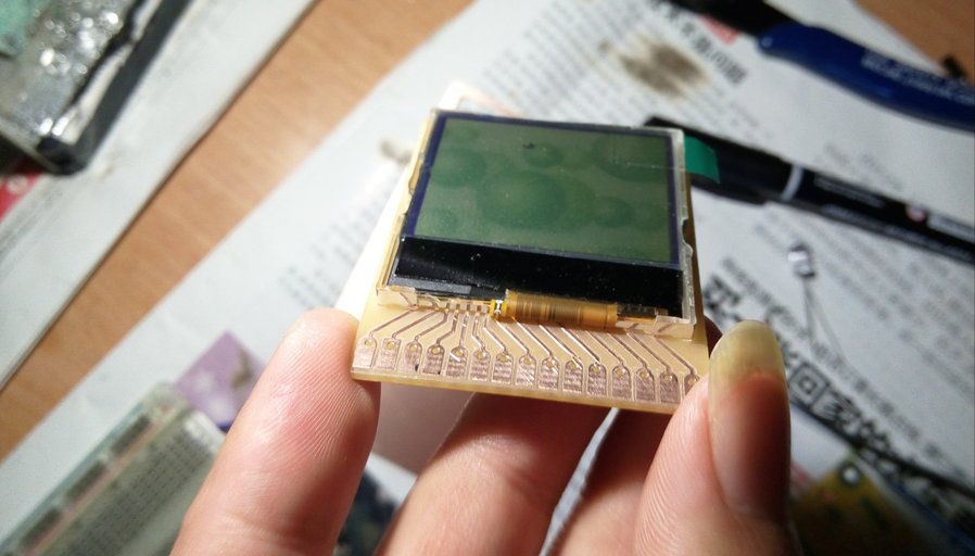

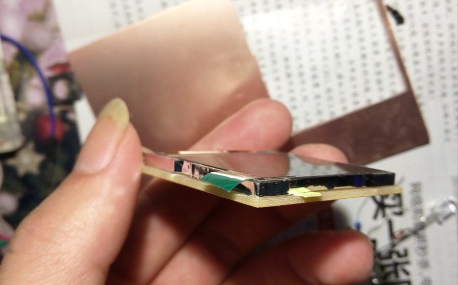

1倍铜好厚。断了3把刀才搞定。一副狗啃过的样子。
C2600 12864液晶屏封装.rar (4.45 KB, 下载次数: 98)
splayout打开。
另外吐槽下热转的热胀冷缩现象。渣的完全没朋友啊。
底板方便实验,宽度原因背光常亮,其他引脚全部引出
12864底板.rar (3.97 KB, 下载次数: 117)

热胀冷缩,,看这间距应该是0.8的,才几个CM不至于差这么多啊.
我玩过30多针 0.5 CM间距的. 实际成品也没像你第一个图那么偏.

1.2mm20pin。。。。下面是雕刻机弄得。间距对。。。热转实在扛不住,会缩小。哈哈哈

热转印不会缩小啊!!

是的,我猜是打印比例问题!~

不干胶底纸严重。a4稍微好点但还是偏小。不是比例问题。所以现在都懒得弄热转。搭棚画板打样更划算

请问楼主,找个屏引脚的间距是多少,我算着是45.5mil  但是没有准确的数 前面的引脚还行,后面积累误差大了总是对不上。
补充:
原来是公制的,按一个管脚一个空位是1.2mm 就可以了。
