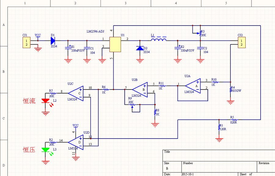

网购的恒流恒压充电器板,测试效果不错,把原理图画了下来。

测试:
      输入12V/输出:5V    输入空载电流:5.1ma
发表于 2015-10-1 18:29 | 显示全部楼层
电路图不错,收藏了。谢谢!

发表于 2015-10-1 20:25 | 显示全部楼层
暂时不明白第5脚恒流的原理以及可靠性!不过这也有一个帖子说恒流恒压https://www.yleee.com.cn/thread-34081-1-1.html

我买过几个升降压恒流恒压的,感觉也不错,只可惜不共地………………
