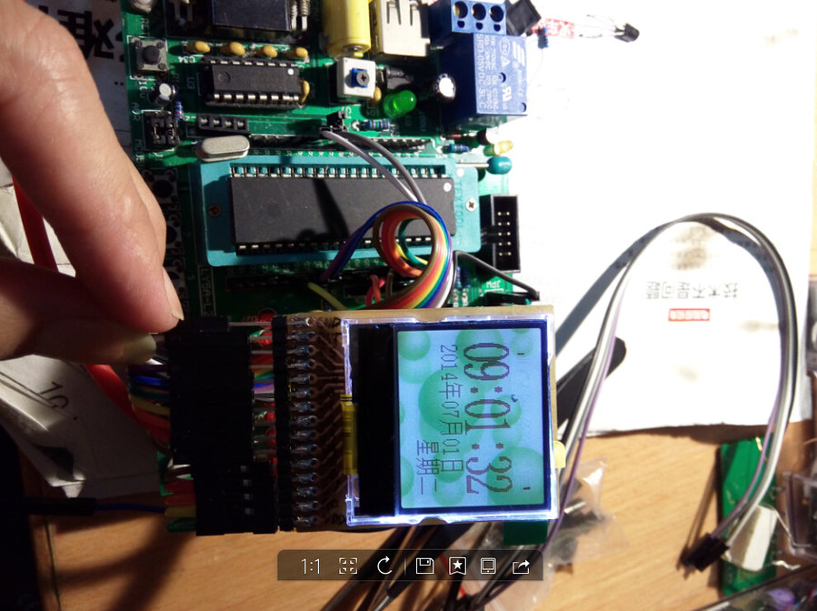

找了个程序直接STC52来驱动。还好3.3v也可以工作,直接就显示了。可以当点屏程序源程序也上来,这块屏有一块瑕疵斑点。分的0上面。8 _+ @  c2 ^# ?" Z& B

 楼主| 发表于 2015-10-2 08:26 来自手机 | 显示全部楼层
iamusb 发表于 2015-10-2 01:05( \6 V1 B" C( X- D7 }% T
有空把例程接口说明打包发给我哈,谢谢啦
# _( {) b$ I( y; [" S4 Z其实就一个c一个h文件。里面就有接口定义。很明了的

 楼主| 发表于 2015-10-2 13:47 | 显示全部楼层
直接5v驱动。除了驱动芯片有点温温的。没烧。。
发表于 2015-10-2 13:49 | 显示全部楼层
zhqsoft 发表于 2015-10-2 13:47
5 g& q1 A, [, B3 i8 y3 }5 b直接5v驱动。除了驱动芯片有点温温的。没烧。。
# K7 V/ f; N+ H/ O9 x  I% R" ^串两个二极管看看( k/ m0 B  D9 c0 o6 e. {
 楼主| 发表于 2015-10-2 13:51 | 显示全部楼层
efan 发表于 2015-10-2 13:490 ^$ W9 L8 p4 O" `! M' Z
串两个二极管看看
7 @" Y- i" h7 ]- b; X
应该是的。只要屏的VDD降压到3.3就可以了。数据5v应该没问题没见电流激增
