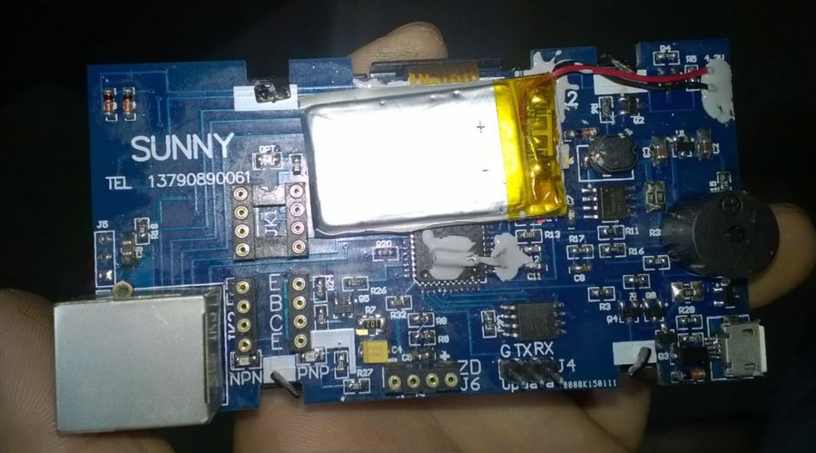

本人的测试仪已经发布终极版,以后不会更新了,很多网友还不知道这个测试仪有什么作用,实际上只要你是个维修人员,拥有这个绝对是好帮手!本人做维修10年了,总结了很多经验,于是开发了这个针对电子维修人员的测试仪。该测试仪可以测试光耦、三极管、二极管是否击穿、漏电、失效等,网上那些所谓的M8测试仪只能对好的官子测试,本人这个原理是把电压升高,方便测试管子的耐压性能,最高可升到20V。这样管子只要有点漏电绝对可以测试出来(LED灯会微亮)。在维修电脑时还可以测试网线,还可以对遥控进行解码;多种人性化操作设计菜单。V6.2增加了中文字库IC,程序几乎无需取模,并且把设置参数保存在SPI_FLASH里面,保存可靠;优化充电检测,优化充电控制;另外充电接口采用了USB通用型接口,充电更方便。设备具有自动关机,升级接口等功能,提供源程序和电路图,pcb图. 捕获1.JPG 捕获2.JPG 捕获3.JPG

请教楼主两个问题:
三极管测试必须要插对管脚才行吗?能不能先自动判断管脚然后再测试?
光耦测试都有哪些参数?输出只有一个LED指示吗?

常用三极管也就那些型号,再者排列不是BCE,就是ECB,或者EBC,除了8050,5551,9014,,其他大多数是前两者,用得着去看引脚排列吗?再者你看看电路都知道哪个引脚是什么功能了,所以本人没有设计自动引脚识别功能,那是初学者才要这个,一般的修理师傅一看型号都知道了!对,一个LED已经足够知道管子情况,漏电LED会微亮,击穿LED会常亮,开路LED不亮,正常LED闪亮,OK!

这么说来,这个测试仪只能定性测试不能定量测试,还是希望能改进下。
问了下度娘,光耦的参数很多啊。
光耦合器的技术参数主要有发光二极管正向压降VF、正向电流IF、电流传输比CTR、输入级与输出级之间的绝缘电阻、集电极-发射极反向击穿电压V(BR)CEO、集电极-发射极饱和压VCE(sat)。此外,在传输数字信号时还需考虑上升时间、下降时间、延迟时间和存储时间等。
最重要的参数是电流放大系数传输比。通常用直流电流传输比来表示。当输出电压保持恒定时,它等于直流输出电流IC与直流输入电流IF的百分比。当接收管的电流放大系数hFE为常数时,它等于输出电流IC之比,通常用百分数来表示。

这位朋友看来死读书,我也懒得和你争,管它什么参数,按照我那个测量10个10准,你知道这个测试仪为我维修赚了多少钱了吗?已经好几千了!

首先,我们在讨论产品,不要针对个人,我是不是死读书和你没关系,既然发布了帖子就要有接受不同声音的心理准备,即便不采纳建议也不能人身攻击。其次,我说的是不是事实?这个测试仪对于光耦是不是只能定性测量?
做东西要多听听不同的声音,特别是反对的声音,闭门造车做不出好产品。

我想对于你来说没有这个设备钱还是赚的一样多,有了这个设备只是省事了一点点。赚钱的是你的技术!
