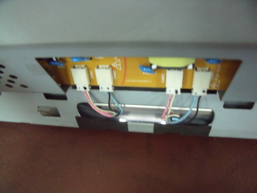

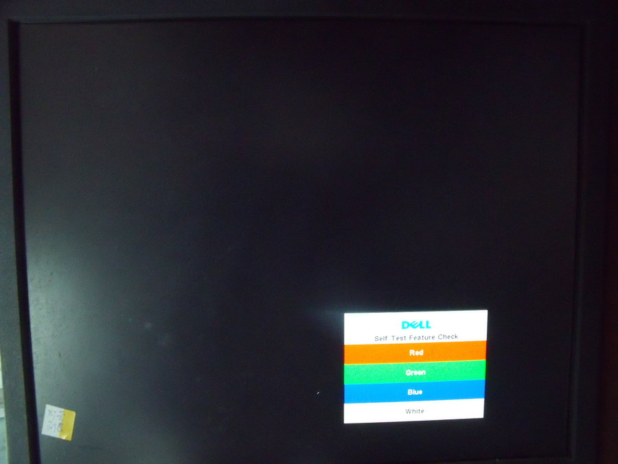

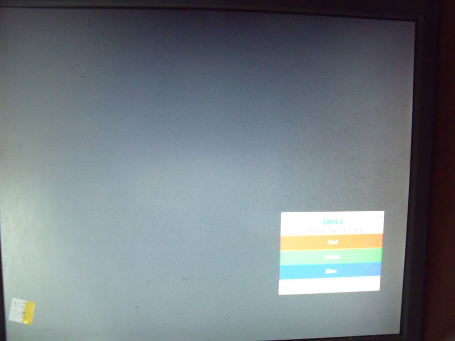

液晶屏一闪一闪的,象晚上的闪电,平均一秒两次的频率,已更换了电源板和驱动板,依然这样,从背面看背光很稳定的,是不是屏有问题了?还有没有救?

发表于 2015-10-2 12:05 | 显示全部楼层
高压条或灯管漏电吧

 楼主| 发表于 2015-10-2 12:53 | 显示全部楼层
只有两块电路板, 高压电路已做在电源板上了
 楼主| 发表于 2015-10-2 14:13 | 显示全部楼层
从后面是可以看到背光还是很稳定的' D2 Y) E: U8 ?7 P9 R1 L
发表于 2015-10-2 15:26 | 显示全部楼层
屏线金手指擦擦看。好像看到有一个亮点。几寸的?
 楼主| 发表于 2015-10-2 16:19 | 显示全部楼层
2 I% f1 W% G! d+ e! G; Z: X
追求真理 发表于 2015-10-2 15:26# C% s! `5 ?6 r
) s1 s/ P8 D6 T& G$ ?5 wDELL E176FPB, 亮点应是灰尘吧, 擦过了,一样的

发表于 2015-10-2 19:49 | 显示全部楼层
四灯管中有一支老化不良也会出现这现象,可用单灯板逐根点亮检测,或用一支相同灯管逐根代用后开机,代到哪一根不再闪时这就是问题管,如要更换则4根全换新,最好换LED二灯管就可以了,不用高压板还省电。

 楼主| 发表于 2015-10-3 08:34 | 显示全部楼层
本帖最后由 michaelts 于 2015-10-3 08:45 编辑 . g) y, X+ N4 O3 t
luf41 发表于 2015-10-2 19:49
. a! T4 I4 e/ q8 u四灯管中有一支老化不良也会出现这现象,可用单灯板逐根点亮检测,或用一支相同灯管逐根代用后开机,代到哪 ...
0 m3 f9 L" ~0 s9 v5 \
谢谢!我想也是吧, 是不是有点象日光灯老化的现象? 另外,还有一台同型号的显示器,开面约5秒后黑屏,电源指示灯亮,我想也是灯管问题了吧?(此故障的电源板和驱动板均已换过)
