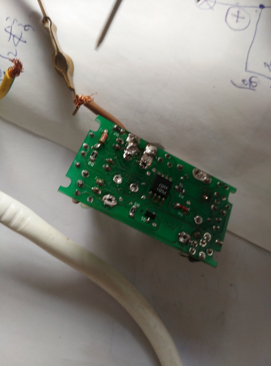

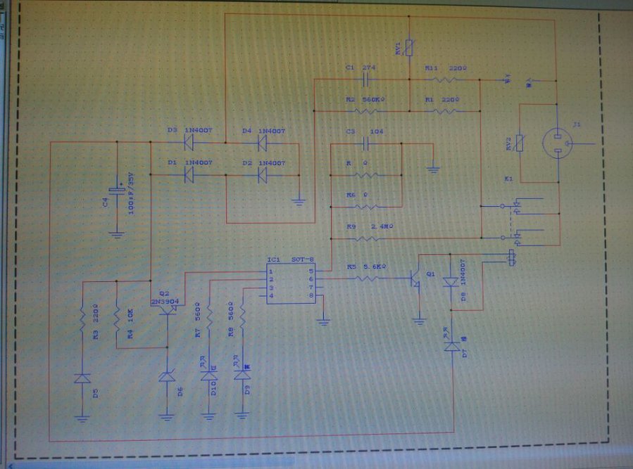

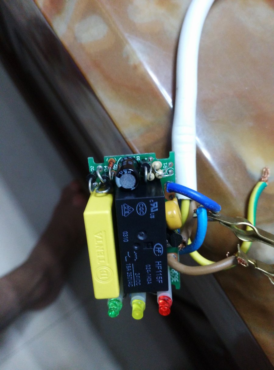

给大家看个图片,然后请教请求写程序,或者普通IC也可以,只要能实现这几个功能就可以。。这个主要的功能就是:过欠压保护,启动延时时间10秒
只要能成功有偿也可以。。

*宝有类似的成品电路板或是套件,前几天看到一个用变压器供电的小板子,是用一个339加一个555做的

单片机啥的都不能直接测量交流电压吧?

注意C3 104 相当于交流整流后的电压了。
IC1 5 脚 ,分压整流后电压测量

发表于 2015-10-4 08:04 | 显示全部楼层
IC1 5 脚 ,分压整流后电压测量
好像是这么个道理

这个芯片是印字反了的ATTINY13
