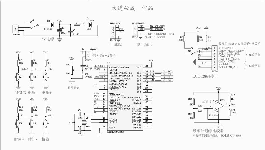

大道必成老师的单片机简易音频示波器电路图: 电路图.JPG
老师的说明:
一、系统构成
    STC12C5A60S2单片机内部AD采样;LCD12864显示波形;LM393组成迟滞比较器测量小信号频率,不需要频率显示时该部分可以省略。
    为最大程度简化设计,信号通过电容直接进入单片机AD输入端,无输入时,通过调整R10使波形处于中心线位置即可。
二、基本功能
    1、时间每格:10ms/5ms/2ma/1ms/500us/200us/100us/50us/20us。基本能显示20~20Kh信号。
    2、电压每格:1V/0.5V/0.2V。
    3、HOLD功能:冻结波形后,左右平移能显示共4屏(含当前屏)波形。
    4、自带一路5Khz方波输出。
    5、用户设置参数断电保持。该功能对电源电压稳定性要求较高,欠压或过压参数会被冲掉或不能正常开机。
三、使用说明
    1、K6按键,坐标线样式转换:(1)散点加坐标线,该样式参考了上一届DIY大赛吴老师的示波器显示样式;(2)仅有坐标线;(3)空白。三种样式轮流切换。
    2、K1按键,波形冻结与正常显示切换。波形冻结状态下,左下角显示频率的地方会显示HOLD MODE。
    3、K2/K3,每格电压值调整,1V/0.5V/0.2V轮流切换。
    4、K4/K5,正常显示时,调整每格时间;波形冻结后,实现波形平移。所以在波形冻结状态下是不能调节时间的!
自输出5KHZ:
5KHZ方波.JPG 老师提供的电路图和文件 简易示波器V0.0.rar (747.26 KB, 下载次数: 417)

确定要彩屏?同样12864尺寸刷屏数据量大24倍,那刷屏速度不如直接上stm32了

谢谢各位坛友,12864驱动芯片是ST7565 串行,不带字库。
