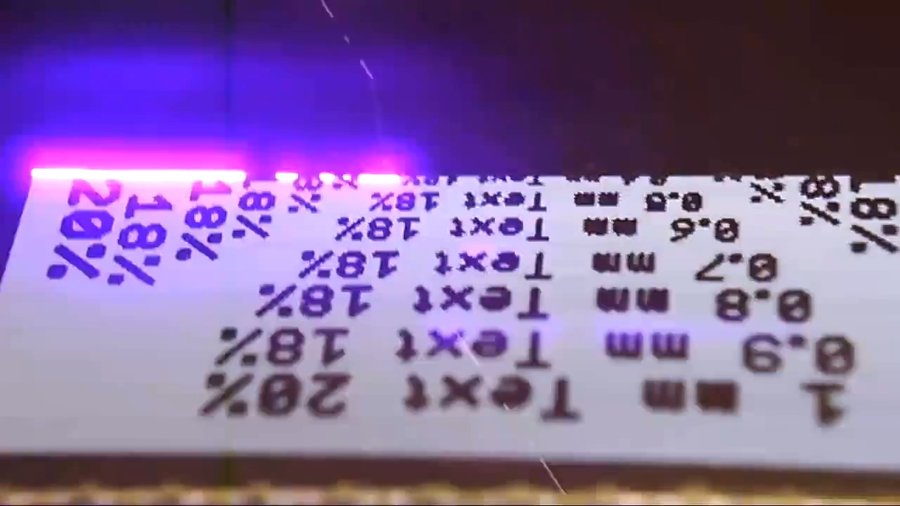

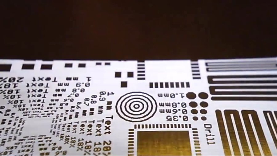

激光雕刻机直接制作电路板的方法?

为啥没有想用紫外激光直接固化蓝油的呢…

发表于 2015-10-16 12:50 | 显示全部楼层
keanu131 发表于 2015-10-14 09:38
为啥没有想用紫外激光直接固化蓝油的呢…
额 记得U管上有个 德国小伙 就是用的这个方案 不过别人用的改造方案比较 花钱还得要技术 不过运行起来 感觉非常cool
https://www.youtube.com/watch?v=fi4P-Bwc6g8
http://www.das-labor.org/wiki/LaserExposer

发表于 2015-10-18 07:43 | 显示全部楼层
qian19876025 发表于 2015-10-16 12:50
额 记得U管上有个 德国小伙 就是用的这个方案 不过别人用的改造方案比较 花钱还得要技术 不过运行起来 感 ...
看了视频,其实这个方案也不很难的,他只用了一轴机械控制,另外一轴是通过激光打印机的振镜通过不同角度反射激光到不同位置实现的,其实另外一轴也用步进电机驱动会更简单

发表于 2015-12-26 16:49 | 显示全部楼层
直接用激光打PCB上的铜的才叫激光雕刻机。。
PCB Laserprinter
https://www.youtube.com/watch?v=uIIwU29H3E8
https://www.youtube.com/watch?v=4SNkzoOvoD8
