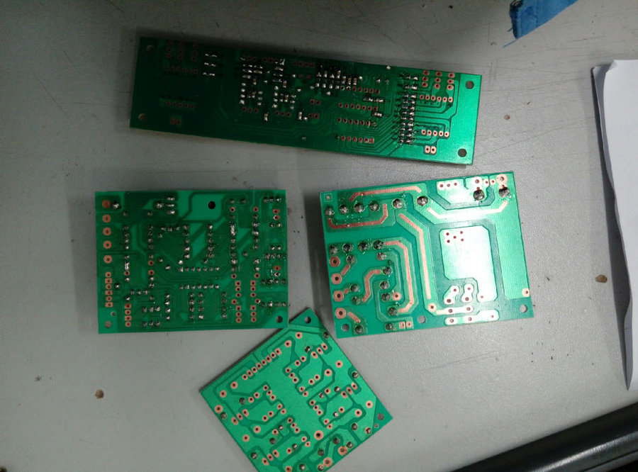

 楼主| 发表于 2015-10-15 14:47 | 显示全部楼层

你好,我试了下,程序烧录进去了,可是闪的厉害,是不是时钟频率太低了。
