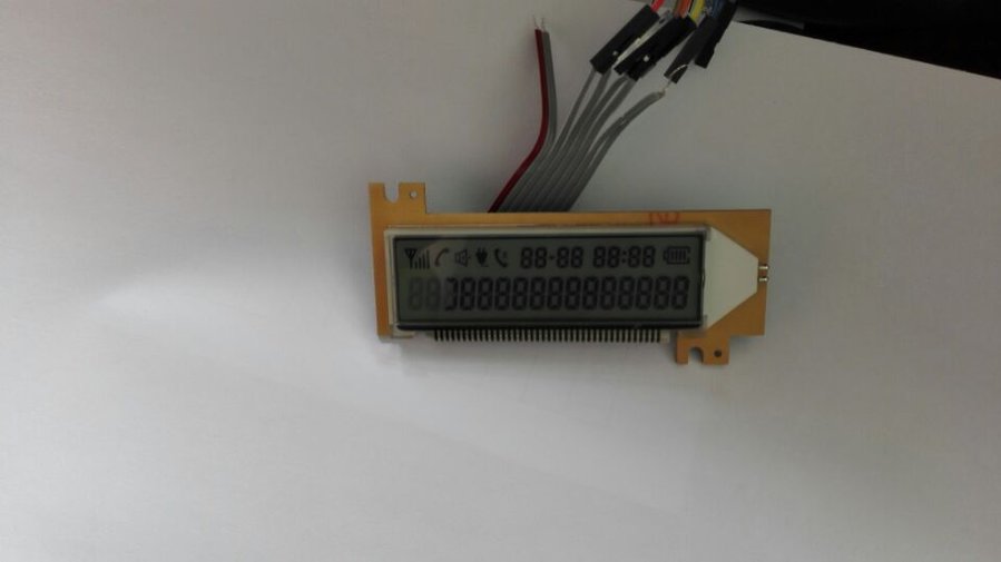

- F8 M' b. d/ h! n* p经测试,是HT1622或其兼容芯片的驱动。 1.jpg * i+ A( k' C6 N5 u8 ?! s

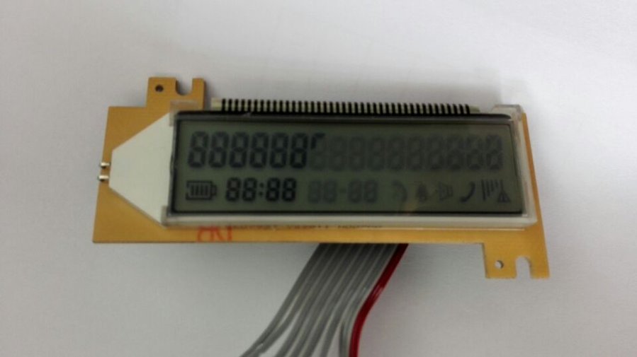

本帖最后由 alunli 于 2015-10-16 00:24 编辑 % M3 C8 @+ L7 B6 s9 i
3 k- q  L: V$ h/ i! V3 G" ]这屏是3V的,用5V点对比度比较差。
! d8 Y' Z+ H/ t+ V0 i  ?4 s" o引脚说明:4 y: j+ t) \: K5 `/ N; m) j
红色为起始
  ^9 H+ q3 ]$ P: d1、LEDA
' b; t% J6 I# _0 a2 A9 f2 `* J2、LEDK) }$ I9 q/ a! `1 V8 g7 ^$ X. E
3、VDD
; i) u! V% b( a# r2 I4、VSS
3 k( r  B/ D/ Z! t( F5、DATA
% U* d" N  v7 V$ Z* S) r% M# k6、WR
8 ]2 p. W6 \2 F* x. p6 o/ R7、RD
9 x0 N' t9 ]2 k" `3 f) n, ~8、CS+ @8 V  j7 F3 Z$ G+ t: w3 F6 H* c
$ u7 y* D8 b7 v. d' O% x- l- |
注意:这个背光没有限流电阻的,串在背光电路上那个像贴片电阻的是个跳线,我以为是个限流电阻直接上5V结果烧了背光。

7 r1 I: s; N9 @! w( V" H2 W3V 的屏接5V供电对比度差,改由P1.0口供电,效果明显改善。
