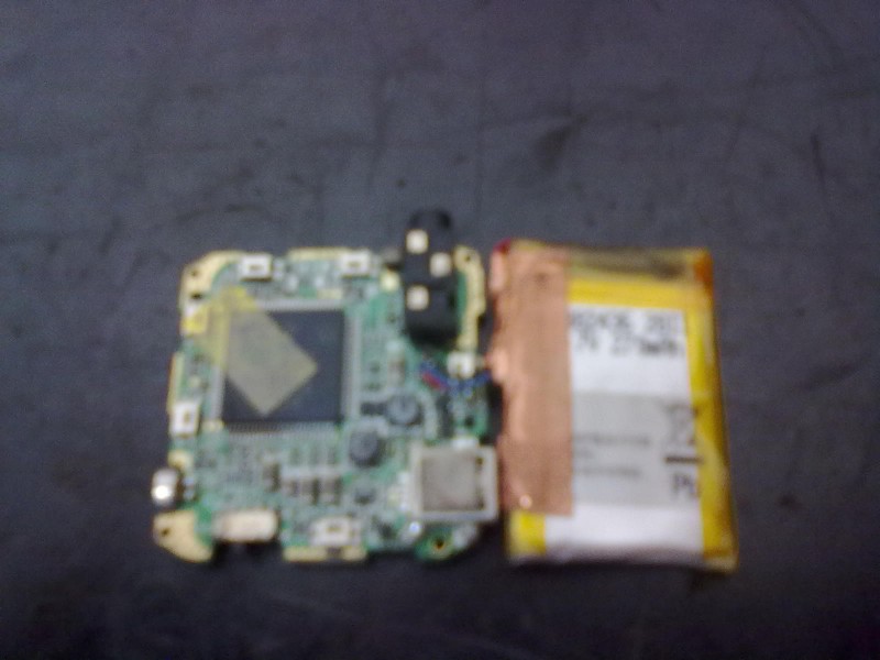

http://www.360buy.com/product/143999.html,样子就像这样的充电器是好的。USB口上有5V。但LI电处有3条线(一般都是2条线)。红蓝黑,红线上没有一点电压,充电时也没有,插上USB口事也没反因,LI电上也没有充电电压。屏也不亮。望修过这MP3的兄弟指点下,(双面板+贴片真的很难看的清线路啊)麻烦了

兄弟你可以将电池焊下来用万能充试试,看电池是否能充电,如能充电吧电池充满后再接上MP3
看是否能开机,如能开机,那证明问题出在充电电路如不能开机那说明是供电通路上存在短路或开路

谢谢兄弟,有可能过放了保护了,但我想外接电源也能开机吧,先焊下来接个18650试下先
