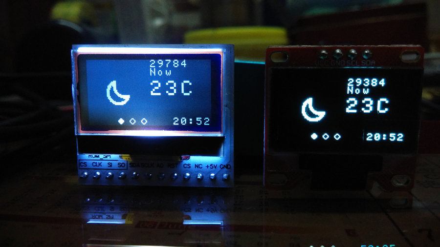

源于老外的开源项目。
网页:http://blog.squix.ch/2015/06/esp8266-weather-station-v2-code.html
源码:https://github.com/squix78/esp82 ... /weather-station-v2
之前照搬做了一个OLED版本的。增加了SNTP自动对时功能(无RTC,每隔10分钟从网络获取一次时间)
视频:
之后把驱动换成ST7565的,换成一个微型液晶屏。。
再后来嫌小,就想到了这个短信铃。先改串口,再焊线,调一下对比度等一些参数就齐活了。
(插一句,坛里前人分析的引脚有一些错误,把串并切换脚误认为电源了)
可惜NodeMCU板太大塞不进壳里。要是能打个板就能用邮票孔模块了,各位有兴趣众筹做板吗?

 楼主| 发表于 2015-11-5 19:10 | 显示全部楼层
litchiate 发表于 2015-11-5 16:56
那个php文件怎么用的?
PHP文件运行在自己的服务器上(此处为开源作者建的服务器),把从那个天气网站得到的天气数据转换成容易解读的格式(此处为作者定义的格式),8266访问作者服务器解码显示天气。
此服务器似乎在欧洲,从中国访问容易超时(原因你懂的),超时了就是多云,0度。
