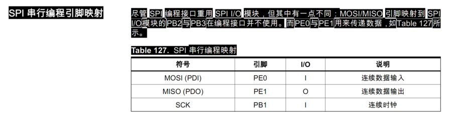

发表于 2015-11-15 05:40 | 显示全部楼层
SPI 串行编程引脚映射 尽管 SPI 编程接口重用 SPI I/O 模块,但其中有一点不同:MOSI/MISO 引脚映射到 SPI
I/O模块的PB2与PB3在编程接口并不使用。 而PE0与PE1用来传递数据,如Table 127所
示。
这块板子上的isp接口没错,avr128是用PE0与PE1做isp下载的
spi说的是通信格式
isp说的是下载方式
