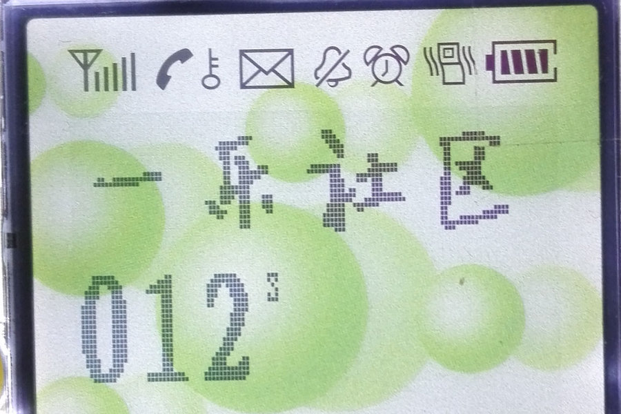

忙活两天终于把华为的手机屏给驱动了,
发表于 2015-10-17 19:28 | 显示全部楼层 |阅读模式
把坛友的程序改成汇编的了,好像是18066569367坛友,在此表示感谢!
9 {& V% U# ~6 c' [' s3 h% Z我没学过编程,就是自己玩玩,汇编毫无章法,让大家见笑了。 ST7565液晶.rar (5.29 KB, 下载次数: 272) ' e! [% }$ V9 o7 T4 {5 p* t

发表于 2015-10-17 19:38 | 显示全部楼层
高手
发表于 2015-10-17 19:40 | 显示全部楼层
期待能够串行驱动
 楼主| 发表于 2015-10-17 19:47 | 显示全部楼层
本帖最后由 老弹弓 于 2015-10-17 20:00 编辑 8 w3 L7 M4 k2 D9 e4 R: O; _" n
roamer 发表于 2015-10-17 19:40
& N% e- F$ z5 r1 K7 k# u. \) [期待能够串行驱动
/ ?8 n4 r/ ^1 v( ~6 \) t
自己做pcb 太麻烦了 有空再试试HC164 串行驱动,貌似164 只需要三个管脚,  另外我考虑,与其增加一个芯片 还不如直接把单片机换成44脚(如果是打样制作pcb的话)体积小管脚多,何必再去找麻烦?: g, {! L$ ?; H

发表于 2015-10-17 20:19 | 显示全部楼层
本帖最后由 zhqsoft 于 2015-10-17 20:22 编辑 , ]; m4 m6 o. i$ ?- P) d
老弹弓 发表于 2015-10-17 19:47- _& u, i; C: z# R  Y, {* H- c
自己做pcb 太麻烦了 有空再试试HC164 串行驱动,貌似164 只需要三个管脚,  另外我考虑,与其增加一个芯 ...
* i6 _( U/ G- H& ^/ _其实吧一般4边角的都够。就怕stm那种20pin的。屏用了剩下的都不能好好用了。& m* V. P) r- W) |  q/ h
. H, Y# r- [. t- g: H' H$ D不知道HC164串行和平时的程序兼容否。要是兼容的话倒是可以搞一批背板来用。
+ Z+ K5 g* E$ ?9 O2 P
4 P* l$ [( h! R& _! q要是必须程序改的话确实还不如直接用了。13IO驱其实也不是很多啦。- R5 t8 @$ q$ O) {3 _1 ^
: E5 t2 z9 R; S" p  B我都考虑用单片机来做转换背板了。

发表于 2015-10-17 20:55 | 显示全部楼层
0 @" p. |! r* Y! P# c, Q期待能够串行驱动
3 J# u5 o+ v& o. k. s7 C
串行驱动是不行的,P/S脚没有引出来
+ b( J4 B  K' P/ f" c1 a4 U
发表于 2015-10-17 20:56 | 显示全部楼层
zhqsoft 发表于 2015-10-17 20:19
3 E' G; y) R9 e/ j其实吧一般4边角的都够。就怕stm那种20pin的。屏用了剩下的都不能好好用了。
& \. _$ X2 X" q- z; I' A( A" w  @! y5 p$ {6 R: _
不知道HC164串行和 ...
) |( T: a9 y  G
20脚的单片机也够用,这屏10-11个IO就可以了
  H, z! r0 h$ N. y% B( ~

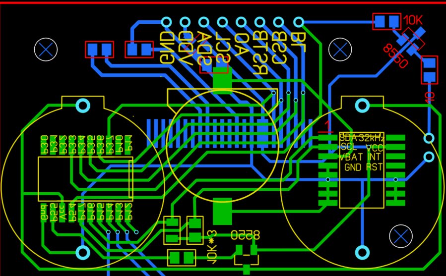

发表于 2015-10-18 18:10 | 显示全部楼层
% C* c9 [0 M& g$ d
7 r/ a5 b  _; r, m不知道各位觉得这个PCB如何? QQ截图20151018175843.png QQ截图20151018180818.png
1 d+ O  z& Y" f3 o0 ^准备用锂电池供电的,microUSB充电,STC15W系列单片机(因为宽电压,还有内部基准),DS3231,DS18B20
, r' U4 f3 ]0 L  b- v& dK1~K3都接了中断,所以都可以从掉电模式唤醒。" V0 x7 j4 W+ V& [
3231,屏幕,18B20由一个8550控制开关,背光有一个8550独立的开关
6 u7 s6 h  Z; D, h: K还有一个8550控制锂电池充电(用一个二极管和电阻,属于傻冲。但是受单片机控制)# h, _  Z- U& R5 ?0 H- Z4 J9 J" t
一个IO检测USB口电压(用来判断是否具备充电的条件)
( m/ @1 B; D/ p% j QQ截图20151018175906.png
