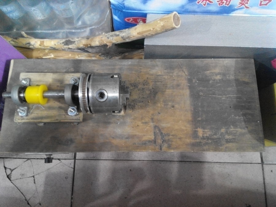

我现在在玩木头,做了个简易车床车制珠子,目前有扁核木、山梨木、红豆杉、花曲柳、高丽明子、松丁、琥珀木等。

行云流水 发表于 2015-10-23 18:31
我现在在玩木头,做了个简易车床车制珠子,目前有扁核木、山梨木、红豆杉、花曲柳、高丽明子、松丁、琥珀木 ...
请问卡盘怎么连接?用的法兰吗?卡盘是多大的啊?最近想弄A轴,还没头绪。
卡盘有带螺纹或者是莫氏锥度的两种,可以淘宝上定制一个转接轴,通过转接轴安装到电机轴上,我以前淘宝上看到有卖的。
买的二手80卡盘,卡盘法兰是自制的,用15mm摩托车前轴+厚铁板焊接然后上车床车制,轴承为买的现成带轴承座的KP002轴承。
