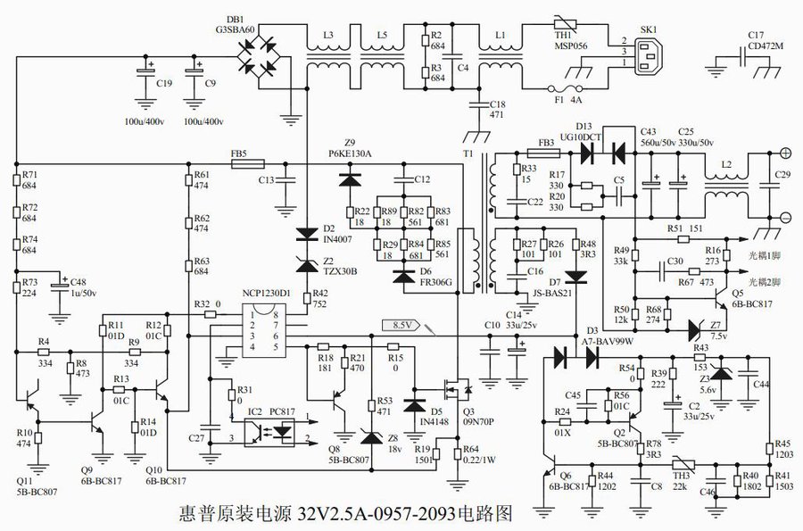

      很久以前从王老板那里买了惠普32V2.5A电源,一直没有动手。参考论坛里的相关信息,基本是电压调节范围不够宽,效果和预期有较大的差距,没见更多的解决办法。为了找到原因,便把这个电源的原理图抄了下来,以便分析。但近期时间很有限,没有机会去调试,放上来供坛友们参考,有能力的最好把解决办法分享给大家,我也能吃点现成的。电路图未必100%准确无误,但不会差多少,有的地方分析起来可能不那么好理解,但核对后也没发现错误,比如230D1的1脚外接部分,原本是输出Vcc到PFC的功能脚;光耦控制部分用的是三极管Q5,不是TL431。在一定电压范围内是没有问题,但要达到TL431的线性范围恐怕是力不能及,可能这就是电压调节范围不宽的原因;还有温度控制的部分,似乎是通过Q2、Q6强制拉低反馈电压,但很少见这样的方式。也不知是图画的问题还是分析的问题,在此就交给大家了。附件是DXP转出的PDF,可以放大浏览。
(依坛友wzr200408提出的同名端问题,电路和PDF均重新更新)

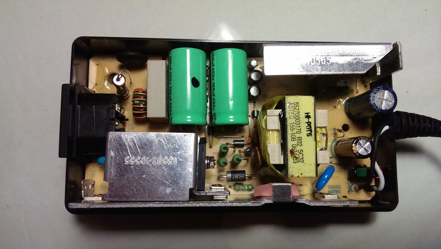

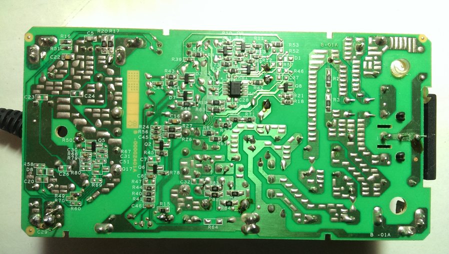

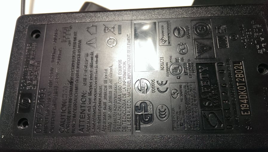

 楼主| 发表于 2015-10-24 16:52 | 显示全部楼层
这个电源有两个版本,我的是下面这个: IMAG1045.jpg IMAG1046.jpg IMAG1047.jpg

发表于 2015-10-24 22:31 | 显示全部楼层
本人拙见,如果是反激,次级同名端反了

 楼主| 发表于 2015-10-24 23:14 来自手机 | 显示全部楼层
wzr200408 发表于 2015-10-24 22:31
本人拙见,如果是反激,次级同名端反了
感谢纠错,明天修正过来。期望坛友们继续加以完善!
