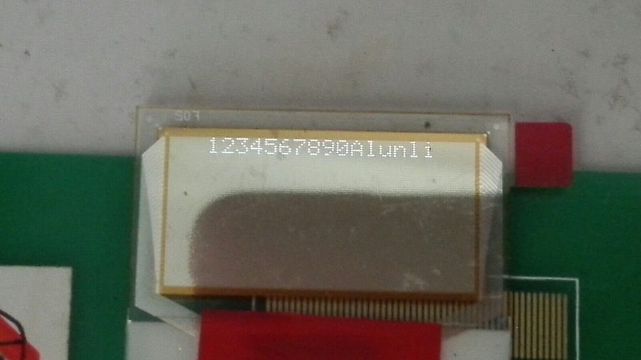

研究了几天,OLED屏终于能显示一点东西,现在能写满屏亮、能清零满屏,但写数据还有点问题,只能显示一行,继续研究中。
8 v/ M+ ]& j' p0 d还有个问题,这个屏的驱动电压已经9.2V了,但屏的亮度还是很低,问题还不知道在哪里。继续研究。有同好还请指教。

VCC是12V,VDD、VDDIO并接3.6V

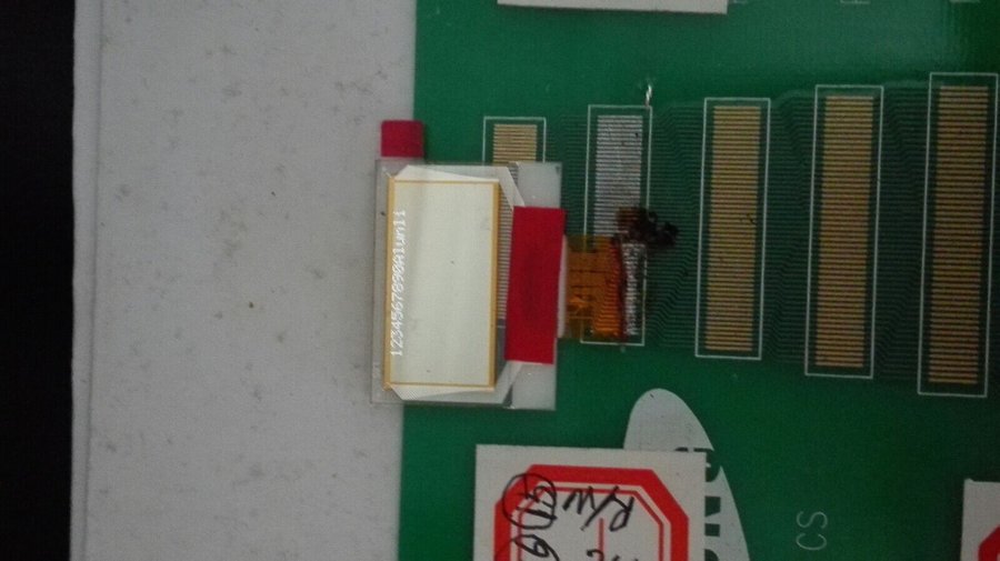

 楼主| 发表于 2015-10-25 13:53 | 显示全部楼层
程序的BUG基本搞好了,是读写引脚操作的问题。8 d3 k# O6 C6 f/ }" x# `7 E' }) m

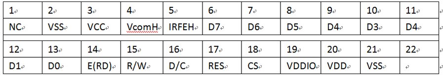

发表于 2015-10-25 16:41 | 显示全部楼层
接口是不是这样的
6 S! e9 j! o# \* G. o9 R1 h3 A L{OAS6VASJ_8U}(HNVR{C`1.png / M& F$ a3 F0 y
从一个类是同一品牌型号的OLED上对应来的
5 L# V2 d/ i9 @$ V% A& C- h# H6 N
 楼主| 发表于 2015-10-25 18:13 | 显示全部楼层
- B+ V/ C0 J5 C# N2 e不是,不过差不多。排列如下:
# |/ A! |! t; R4 a6 h$ g 1.png
