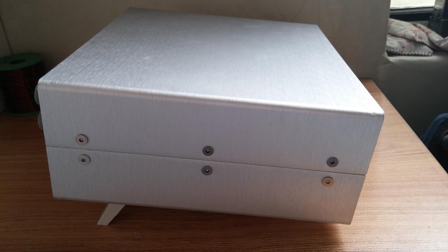

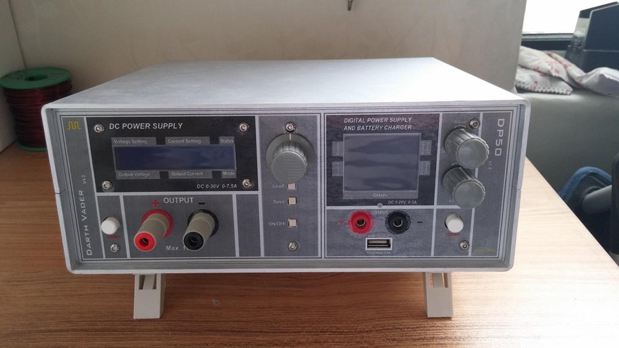

之前买了两个DP50数控电源, 一直想弄个大一点的, 最后选择了 黑武士 0-30V 0-7.5A的版本。准备把一个DP50和黑武士放在一起做个一体多输出电源。
配件买齐之后,就是较为漫长的改装过程了, 过程不多叙述, 直接上图:
全铝外壳, 所有主要部件可分离。
装好后的电源前面板 (用论坛提供的Front designer 做的):

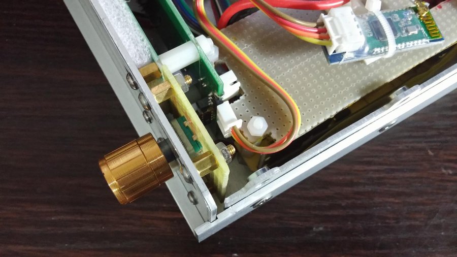

DP50的侧边编码器, 改为旋转编码器
前面板
前面板
侧边:
侧边
侧边

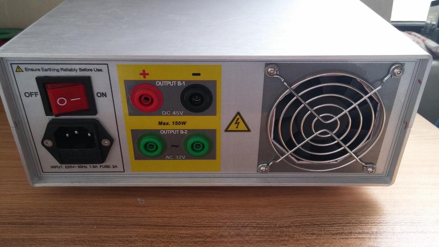

背面(变压器直接输出以及整流滤波后输出并有8A保险丝限流):
后面板
后面板

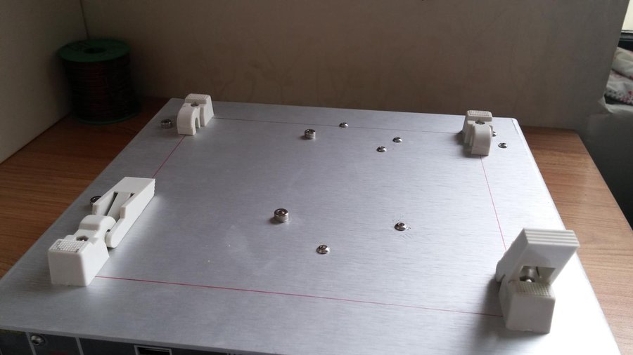

底部:
底部
底部

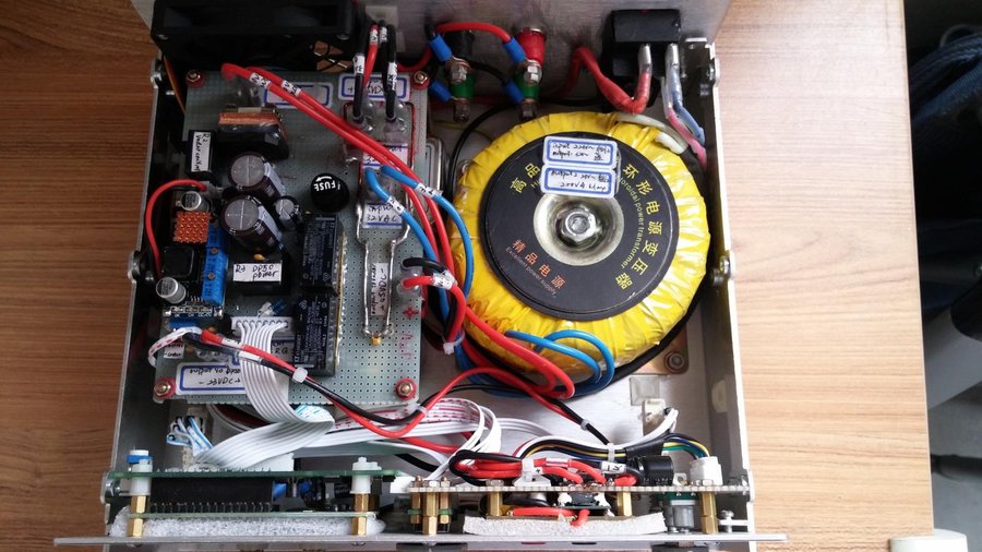

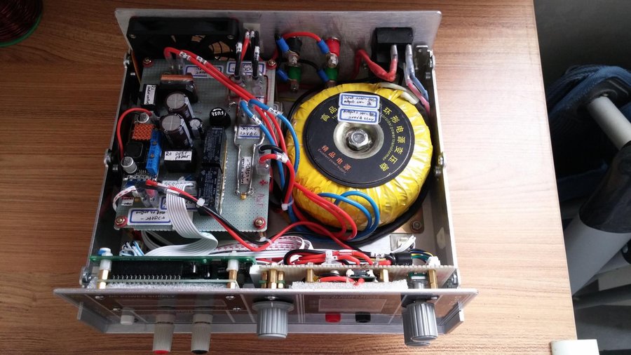

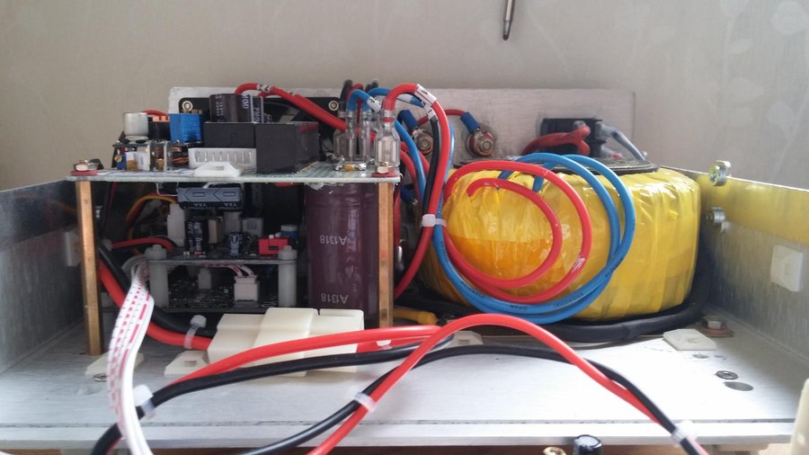

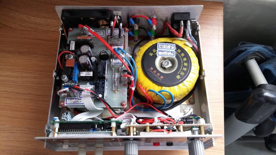

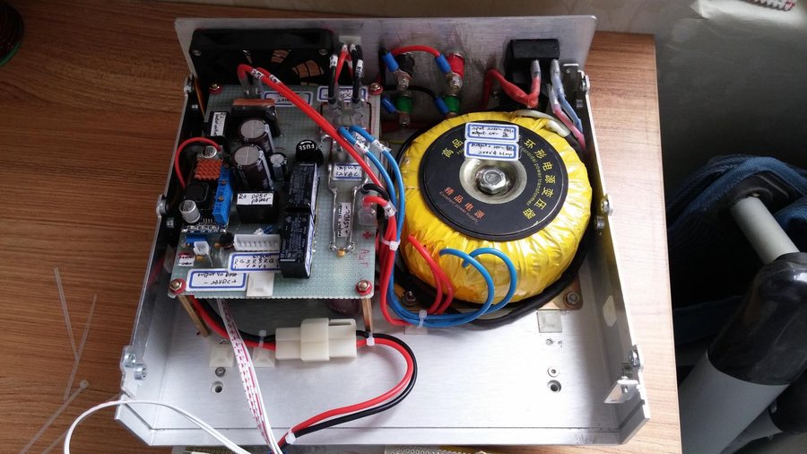

内部照片:
打开之后
打开之后

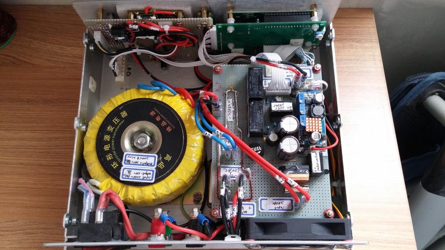

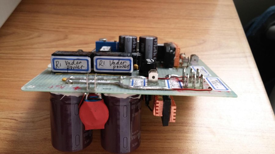

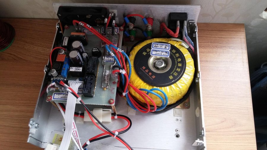

电源部分 (200W 环牛):
电源板
电源板

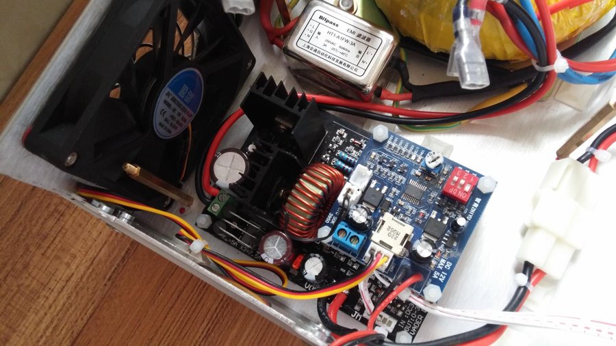

电源板+风扇控制+黑武士:
上面电源, 中间风扇控制, 底层黑武士
上面电源, 中间风扇控制, 底层黑武士

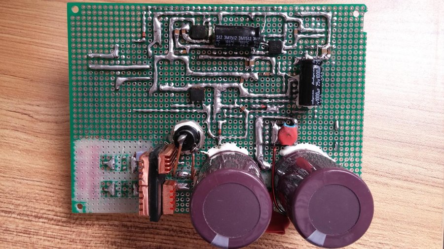

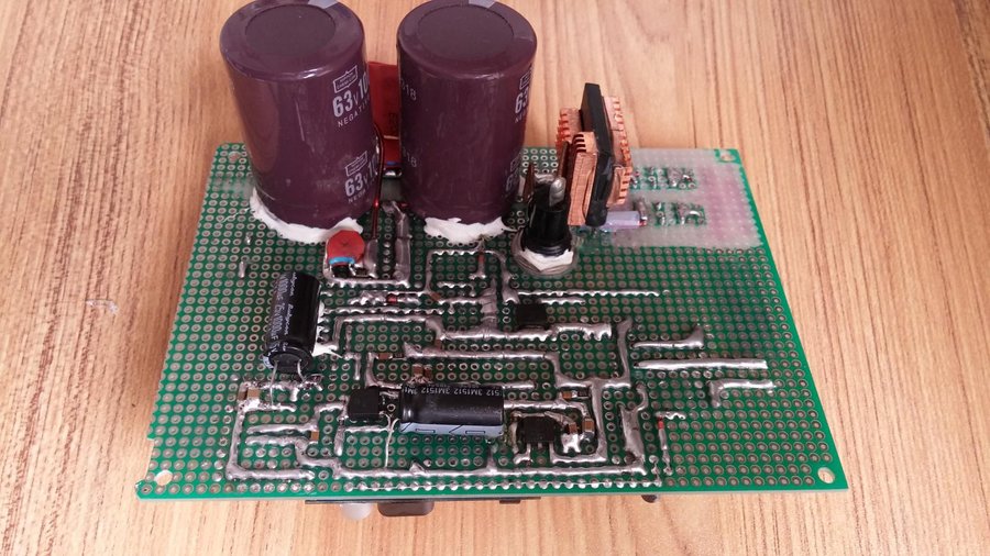

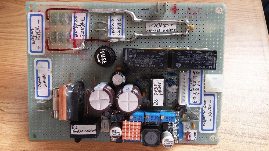

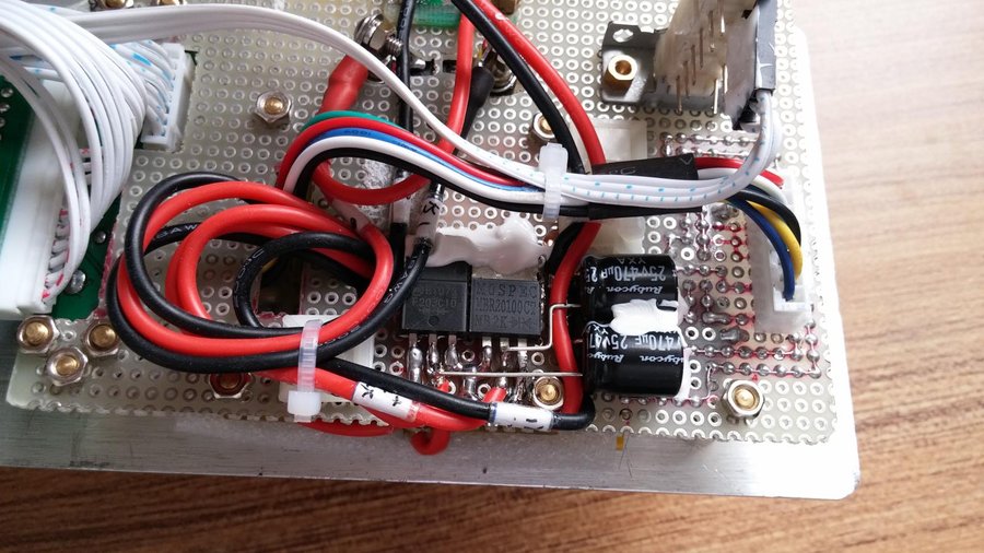

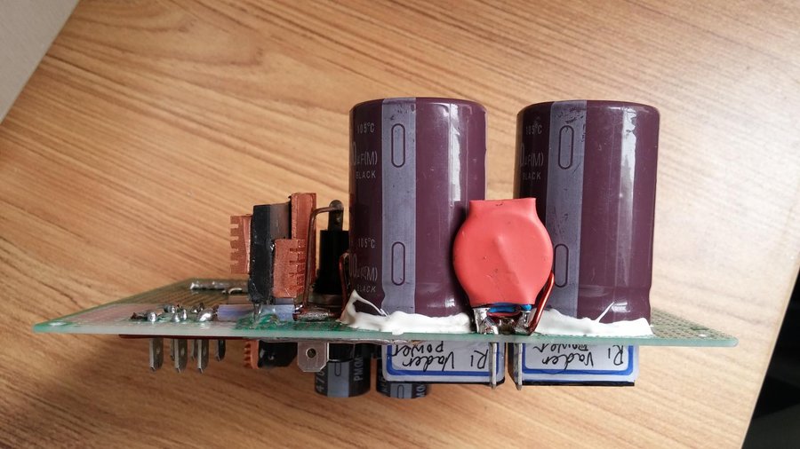

电源板 (黑武士与DP50供电相互隔离, 所有电源都用继电器控制, 两个16A的富士通继电器并联控制黑武士电源, 一个10A泰科继电器控制黑武士控制器, 另一个泰科继电器控制DP50):
电源板
电源板
控制黑武士的继电器
控制黑武士的继电器
电源板背面
电源板背面
电源板背面
电源板背面
电源板背面
电源板背面
电源板背面
电源板背面

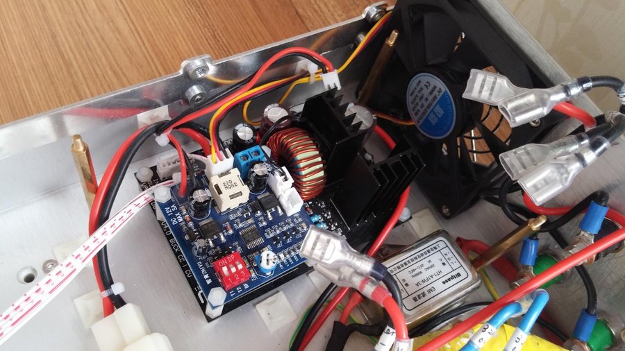

风扇控制与黑武士:
风扇控制器与黑武士
风扇控制器与黑武士
风扇控制器与黑武士
风扇控制器与黑武士

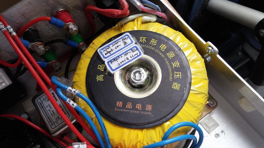

环牛, 原本是单输出32V, 自己加绕了20V输出, 总功率 200W
环牛
环牛

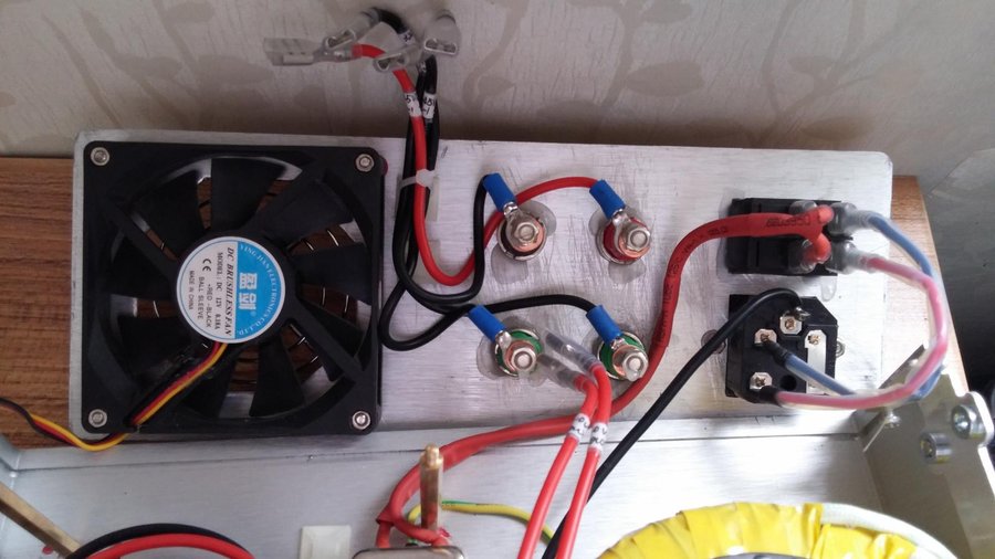

背板 (220V的LN输入与外壳双重绝缘, )
后面板
后面板

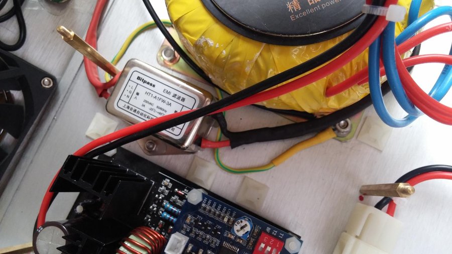

输入滤波器:
输入滤波器
输入滤波器
重新组装好:
重新装配
重新装配

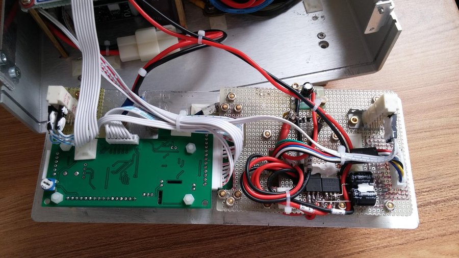

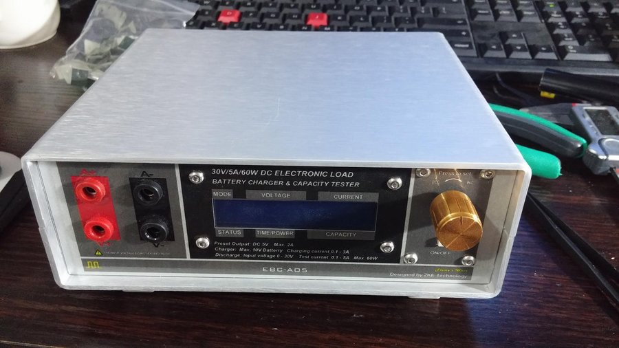

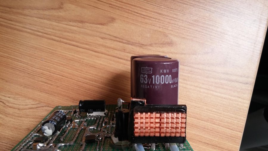

有了电源, 还缺一个电子负载,买了EBC-A05, 改装了一下, 换了外壳, 散热器, 以及加了极性保护和高压保护局电路。
下面是本来的样子:

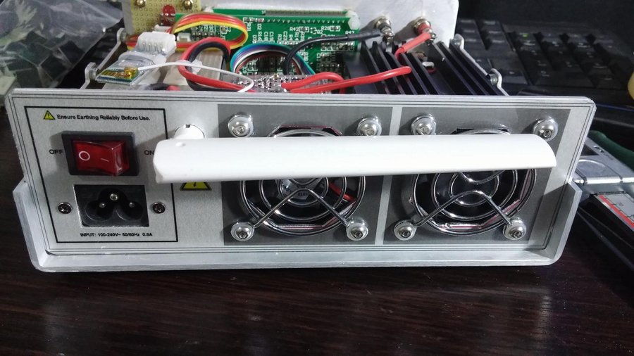

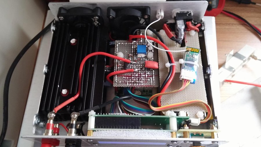

也给他换了个全铝外壳, 整机经过7小时满载测试(12V, 5A), 外壳暖手但不发烫:
背板与蓝牙天线:

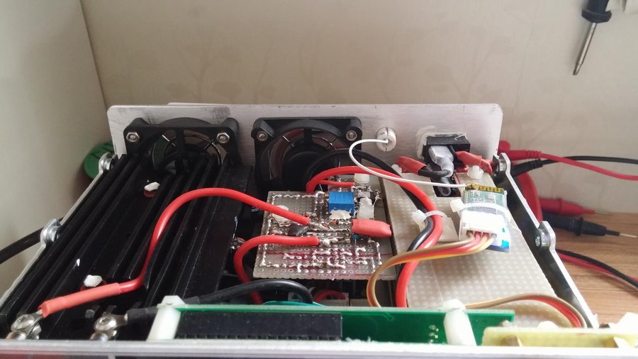

内部照片:
极性保护与高压保护板:目前只能当电子负载用, 不能充电(之后会加上相应控制部分) - 更正, 之前说明有误,可以充电, 所有功能正常; 极性正确且大于 0.27V 时, 继电器闭合, 极性相反或高于30V时, 继电器不动作
蓝牙传输, 外接天线。
按键改成可复位的编码器

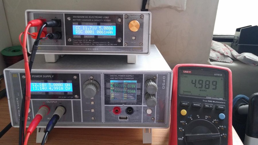

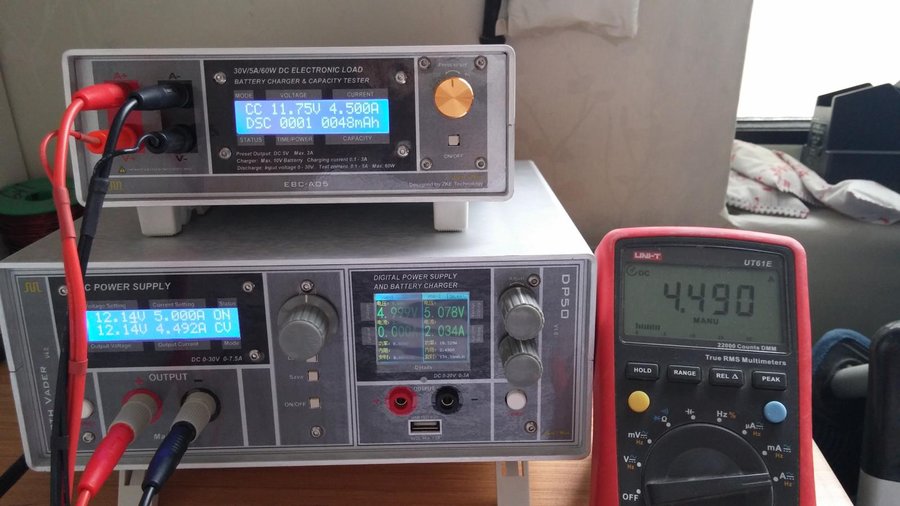

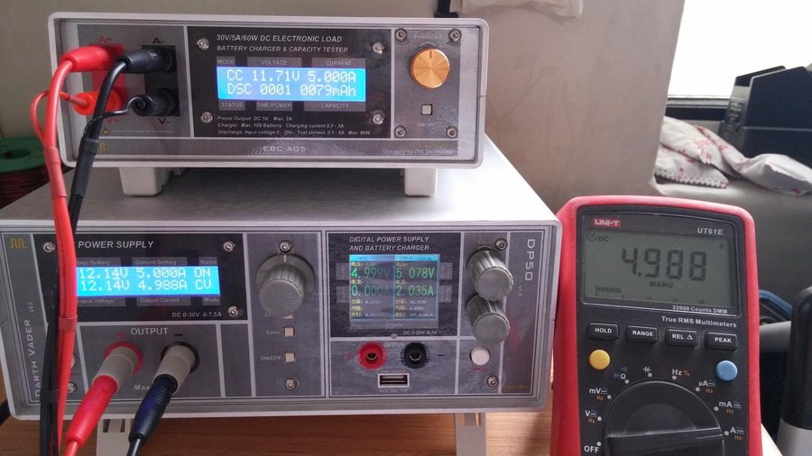

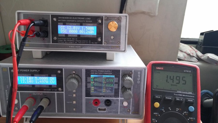

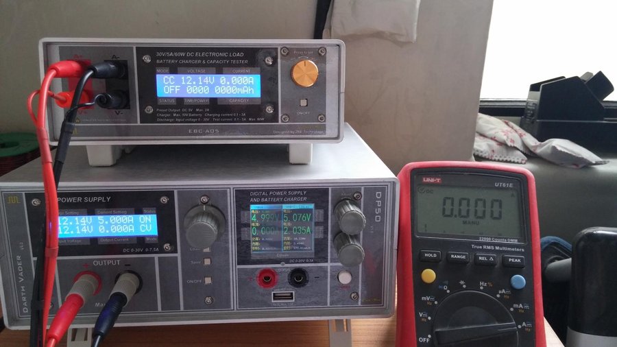

下面是工作状态:

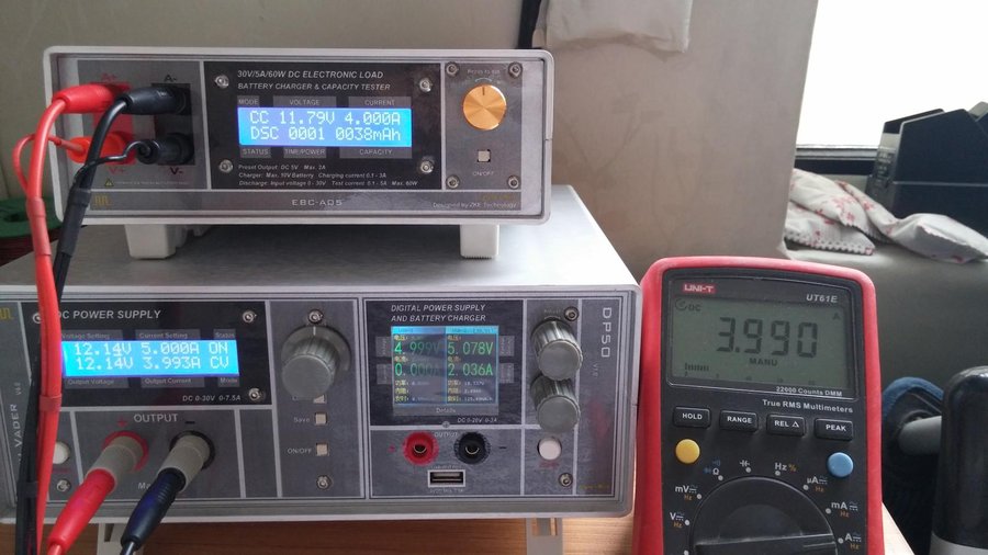

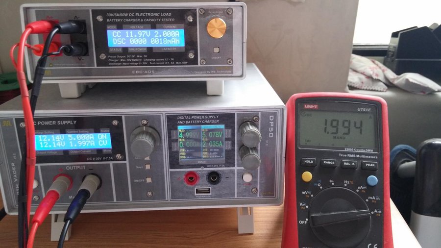

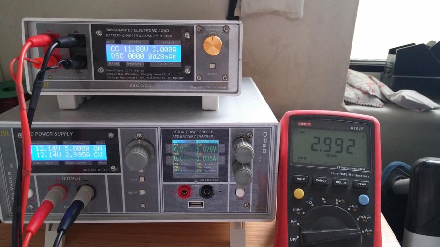

总体来讲, 电子负载的显示电流偏高。
万用表UT61E 的直流电压档用AD584LH校准过
电流档与经过校准的固纬GDM-8246比对过, 很接近, 下面的是比对数据:

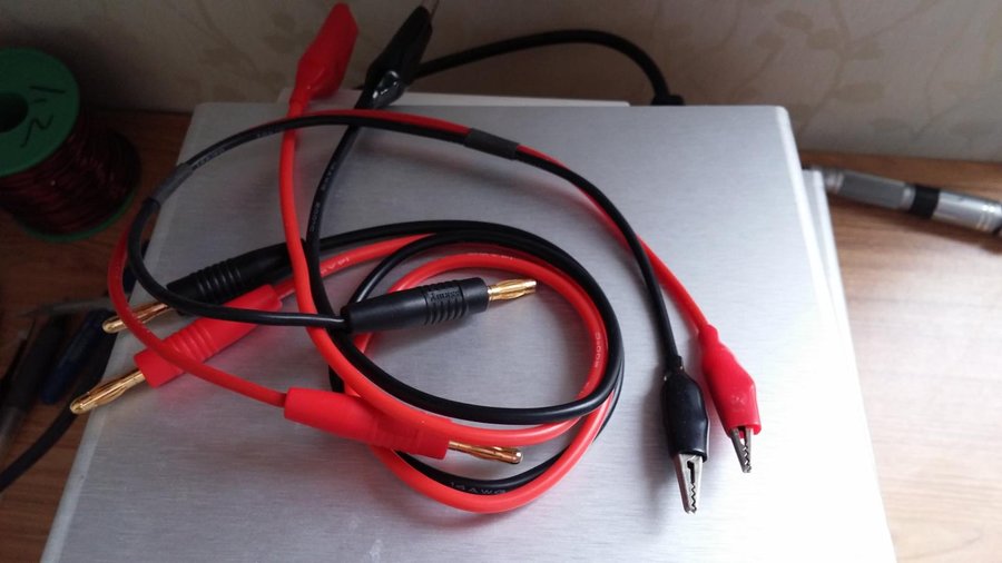

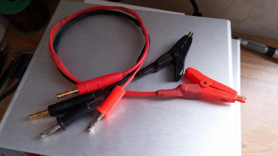

还有自己做得几条测试线夹, 用的耐高温硅胶线:

发表于 2015-10-25 16:44 | 显示全部楼层
楼主,电源里面的风扇差了点。
 楼主| 发表于 2015-10-25 16:53 | 显示全部楼层
yleee 发表于 2015-10-25 16:44
楼主,电源里面的风扇差了点。
是的, 不过只能先将就一下, 有条件再上

 楼主| 发表于 2015-10-25 17:27 | 显示全部楼层
zhixiaoyuhong 发表于 2015-10-25 17:11
求资料,最近正打算搞一个电源+负载+焊台。。。
这个不需要什么资料, 有时间就成
外壳, 黑武士套件, DP50套件, 环牛 以及螺丝等 在万能TB很多。
剩下的自己搭一个整流滤波板, 继电器控制电路 (触点注意灭弧, 阻容或压敏电阻等)。
最费时间的是手工活了,面板开孔需要好好测量, 用游标卡尺量好i, 画草图(真的是草图, 不用管比例什么的), 然后在用Front designer 设计, 标注好孔位尺寸, 1:1 打印,  贴到面板上对应位置开孔即可。
我是用电钻加锉刀, 一点一点修出来的, 还好铝的硬度不高。
下面是我做的面板部分尺寸图, 其实不需要标注尺寸( 标注尺寸是无用功), 1:1打印就成。
