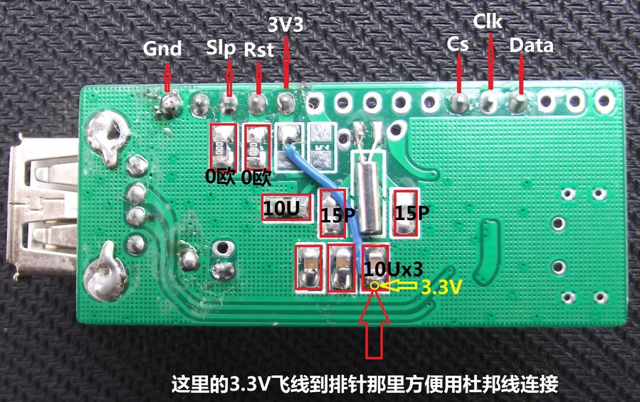

 楼主| 发表于 2016-4-1 17:37 | 显示全部楼层
终于解决了一个百撕不得骑姐的问题:
有网友反应频谱存在有线不亮的问题,可是在楼主手上这个问题从来都没有出现过;真是百撕不得骑姐啊
最后还好在热心网友的帮助下找到答案了:
竟然是3.3v的飞线飞错了 飞错了 飞错了 超低级错误啊
更正一下飞线图:
3.3v位置在这里
3.3v位置在这里
