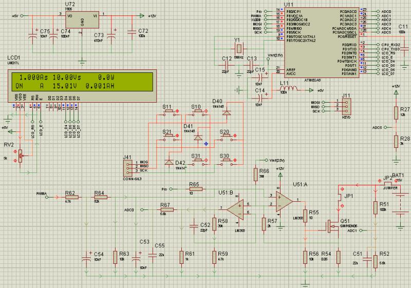

照例先上图
因库中无2402,故用3202代替了
因库中无2402,故用3202代替了

极限电流,注意图中的电流和电压,到了6A左右就上不去了,电压也下降了不少,所以不知这个电池的仿真模型算法是什么?还是MOS管到极限?
而MOS管显示有10A多,功率有140W,不知这误差到哪去了?是仿真误差吗?

但碰到了新问题,运行到此程序就不运行了
有说是熔丝的问题,但设置了还是一样的,如图
有知道原因的人,请指点下,谢谢!

没有EEPROM的文件
