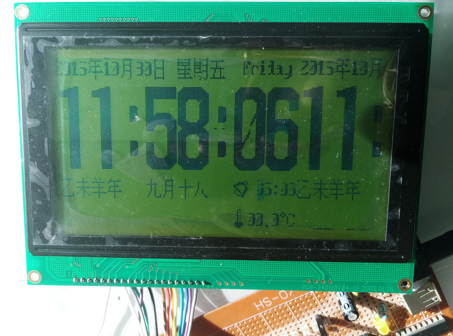

发表于 2015-10-30 12:55 | 显示全部楼层
貌似要清屏吧
发表于 2015-10-30 16:50 | 显示全部楼层
引脚定义啥样子  有的大屏  有CS1  CS2  CS3  相当于几个屏幕  并在一起  楼主这个   具体不知道什么情况?
发表于 2015-10-30 21:06 | 显示全部楼层
估计是屏选线错了,看一下手册,有可能电平是反的
发表于 2015-10-30 21:19 | 显示全部楼层
我感觉是写显示ram时  起始地址不正确 或者起始地址定以后 再次刷新时起始地址没有有效写入
不知道形容清楚没有  爱好者一个非专业
 楼主| 发表于 2015-11-4 01:36 | 显示全部楼层
感谢各位回帖。液晶是t6963c控制的240128屏,用protues仿真显示正确,实体就这样了。屏引脚1:铁框地、2:vss、3:vcc、4:vo、5:WR、6:RD、7:CE、
8:CD、9:RST、10---17:D0---D7、18:FS、19,20为背光。用测试程序显示一幅图像时也会多出一块来。抓狂了。求高人指点。
发表于 2015-11-4 07:30 来自手机 | 显示全部楼层
貌似是字符间隔问题,你最好重新写一行小字,看看在哪部分出问题,修改底层,说实话光看图片不容易找出毛病

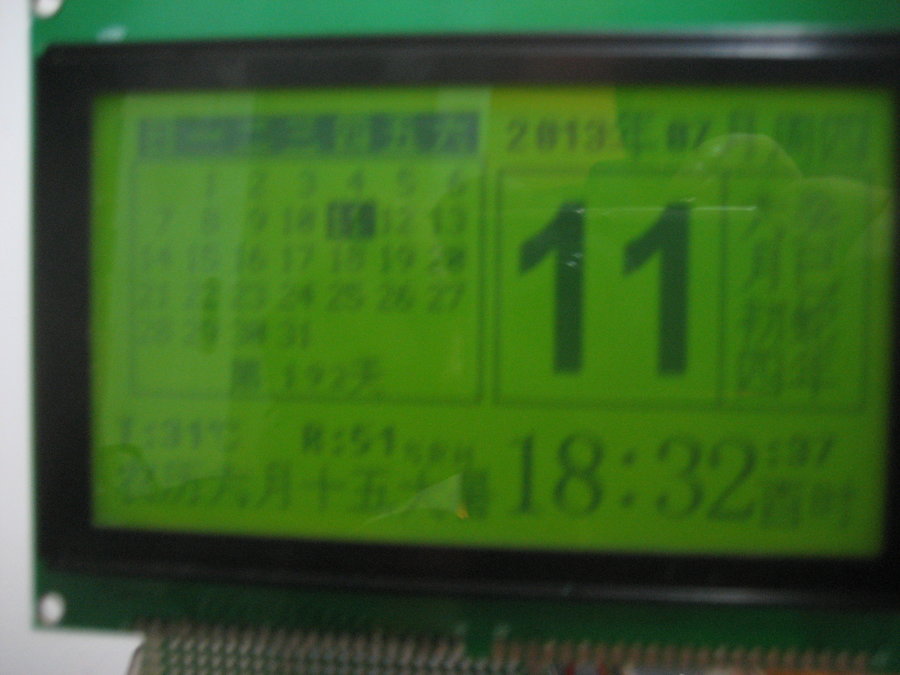

t6963c.txt
13.74 KB, 下载次数: 135, 下载积分: 一乐金币 -1
 楼主| 发表于 2015-11-4 14:52 | 显示全部楼层
非常感谢大家鼎立相助!我试试
发表于 2015-11-4 15:04 | 显示全部楼层
没用过这个屏,但遇到过这种现象,就是主程序只有显示刷新程序,单片机速度太快或连线过长很容出现,甚至用起子碰一下电路都会出现。大部分显示正常说明初始化及显示函数基本无误,试试降低刷新速度。
