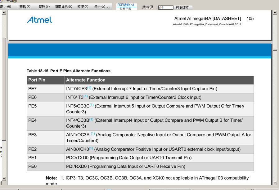

正式开贴 单片机小屏 研究的来
发表于 2015-12-31 20:42 | 显示全部楼层
http://E:\\M64.jpg
补充内容 (2015-12-31 20:43):
截了个饿手册的引脚图,传不了

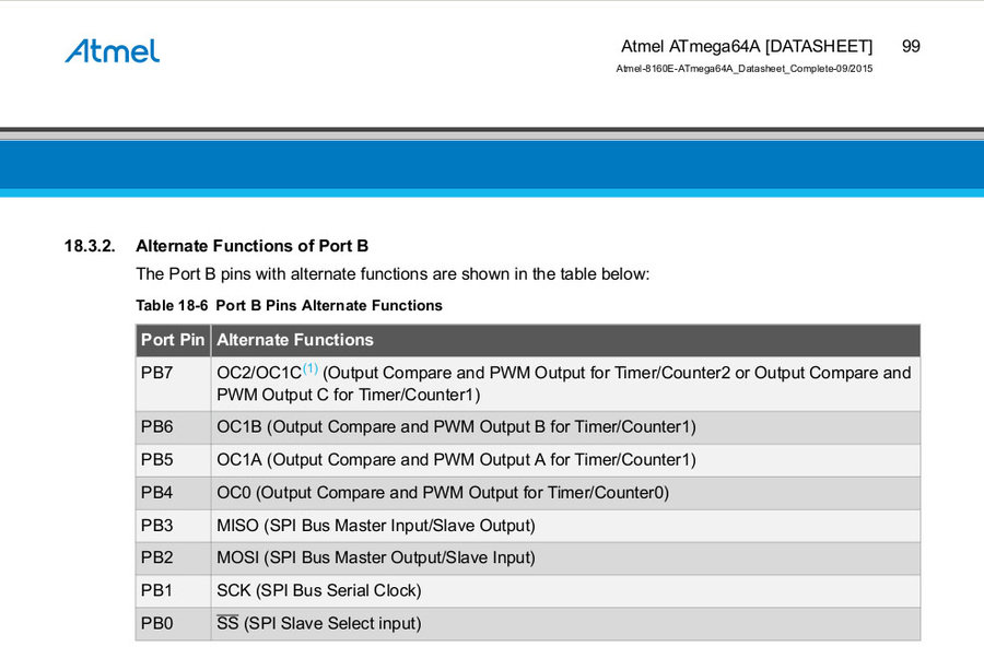

发表于 2016-1-1 09:50 | 显示全部楼层
seeallback 发表于 2015-12-31 20:51
你能看得懂英文,照理说不应该犯这种低级错误。
昨天我下的是M64L的,今天看了你帖子又特意下的M64A的,还是和你手册不同,我都是官网下的,这几个还都是PB口是ISP,PE0 PE1为UART0
PE0_PE1
PE0_PE1
ISP
ISP
引脚
引脚
发表于 2016-1-1 22:11 | 显示全部楼层
我下载了几个手册,也和楼上的一样,MOSI,MISO是PB2,PB3,怎么回事

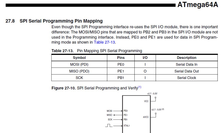

发表于 2016-1-2 13:01 | 显示全部楼层
38度那位重烧程序的坛友回复我了,他是用的JTAG,不是ISP。
发表于 2016-1-2 13:07 | 显示全部楼层
MISO MOSI不要光看手册的管脚图,看我贴图的那一页,那一页说得很清楚,做ISP的时候MISO MOSI是映射到PE0, PE1的。
顺便说句冒犯楼上诸位的话,光张嘴不长耳朵,板子吃灰很正常。
 楼主| 发表于 2016-1-2 17:28 | 显示全部楼层
看我贴图的那一页,那一页说得很清楚
