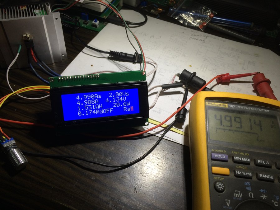

发表于 2015-11-15 18:44 | 显示全部楼层
发表于 2015-11-15 19:12 | 显示全部楼层
5V 5A拷了一小时,加大电压时蜂鸣器响了,显示电压零点几伏,貌似功率管烧了
 楼主| 发表于 2015-11-16 12:43 | 显示全部楼层
最起码也得整个风扇吧,要不然被动散热肯定挂啊
发表于 2015-11-16 15:47 来自手机 | 显示全部楼层
有风扇的,38度开转,34到35停转,温度范围有点小
