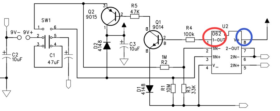

手持万用表中一个延时开关电路。现在是电源开后,万用表主芯片供电电压迅速1秒内从大概3、4V降为零,正常应该是7.5V左右并延时15分钟左右。延时电路图如下
分析了下,大概是电源关状态下,给C1充满点,然后开电源后,C1通过10M电阻放电,这个电压和电池电压1M和33K分压点电压进行比较,低于的时候,TL062输出低电平关断9014,进而也关断9015。这样运放的供电电压也会被关断,从而会比较省电。
通过把1脚连接到9V,就能正常开关电源了。这我觉得Q1和Q2应该没坏。把8脚连接到9V后,一开机1脚能正常输出高电平,那运放应该也没坏。怀疑定时电容C1有问题,结果换了个还是老故障。简单在线测了下2个4148也是正常。这就没辙了,哪位朋友帮忙看看,可能故障是在哪里?先谢了

那个黑剑头后边应该接了很多用电设备,无论哪个的耗电增大了,都可能出现这种情况吧?
感觉这么改改应该会好……
再一个感觉U2的567脚这么接不好。

嗯,先修好。测试下看看。好像从整体电路看,黑色箭头处供电的就一个TL062运放。其他电从D1 正极走的

是不是开关接触不好了,先换一个试试

那个C3电容性能是否良好啊?
