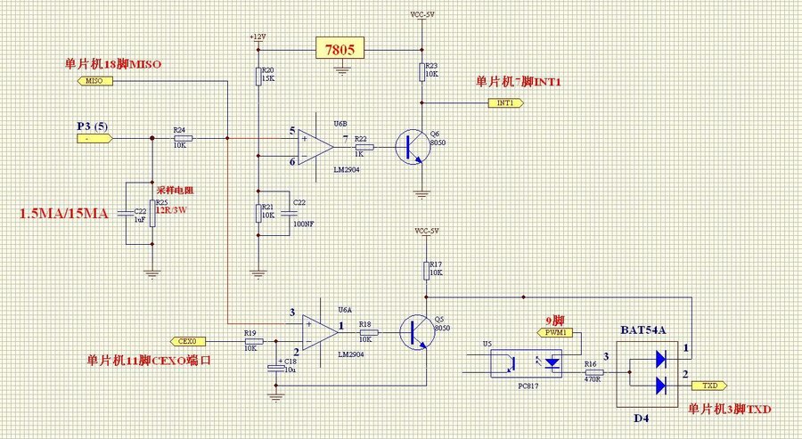

不知道发在哪个版块,就发到这里吧。
烦劳各位大神给分析一下这个电路,小弟模拟电路知识欠缺。
各位见笑了。
这是个单片机的外围电路,我想借此电路写程序,但是不知道怎样写,
其原理研究了半天还是不明白
劳烦各位大神给小弟指点一二,讲一下工作原理。
P3(5)过来一个调制电流,电流小于等于1.5ma的时候,运放工作状态应该是怎样的?
(电流小于等于1.5ma的时候电路要求是光耦输出高电平)
电流11-20ma的时候运放工作状态应该是怎样的?
(电流11-20ma的时候电路要求是光耦输出低电平)
单片机的这几个脚在电路中是做什么工作的?
R25是采样电阻。运放12V供电

你给出的图纸不全,所以不清楚“单片机的这几个脚在电路中是做什么工作的?
两个运放都是用于电压比较,按照图中的数值,不管是1.5mA 还是11-20mA,上面的运放不会动作,下面的运放要看2脚电压具体数值,才能判断是否动作。

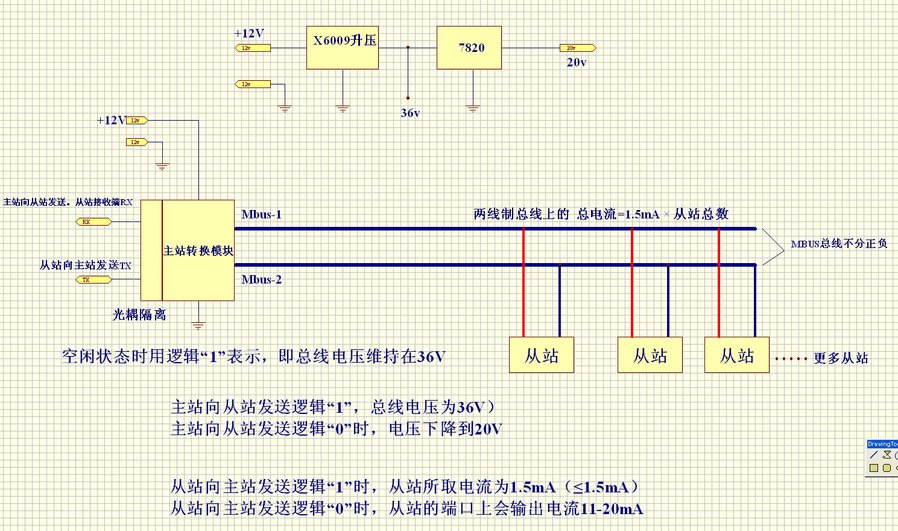

这个电路是MBUS的一个转换模块。
您先看这个图:
这个图想是个框架。

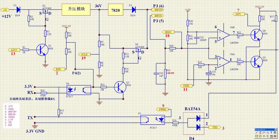

下面再看此图:(有点乱,但是您应该能看明白)Q1,Q2保护电路。忽略。
1、空闲时和发送1时,RX是高电平(也就是1),U4的CE不导通,Q3导通,Q4也就导通,输出36V
2、发送0时,RX是低电平,U4的CE导通,Q3截止,Q4截止,输出20V。
主站向--从站发送已经实现了。
从站返回1的时候,电流是1.5MA,返回0的时候,变成15MA。
然后经过采样电阻-运,经过U5返回来。下图P3(5),p3(6)就是MBUS总线,接N个从站,每个从站静态时1.5ma.
1、运放那里我不懂,希望您讲一下。
2、希望您能根据整个电路工作原理判断一下各个单片机脚要输入或者输出什么信号。
3、如果您说上面的运放不能正常工作,是不是跟单片机18脚有关呢?图应该没错。
4、我这样想对不对?
采样电阻得到18MV(1.5ma)和180MV(15ma).
下面的运放,由单片机输出18MV和180MV两个电压到-,来比较运放+ ,然后输出高低电平?上面那个比较器要翻转,只能是MISO这个脚直接输出5V,才能比 运放6脚(-)分得  的那个4.8V的参考电压高?

你已经分析出来了。
两个运放作为电压比较器使用,只要IN+ 电压高于IN-,输出电压就是高电平。
