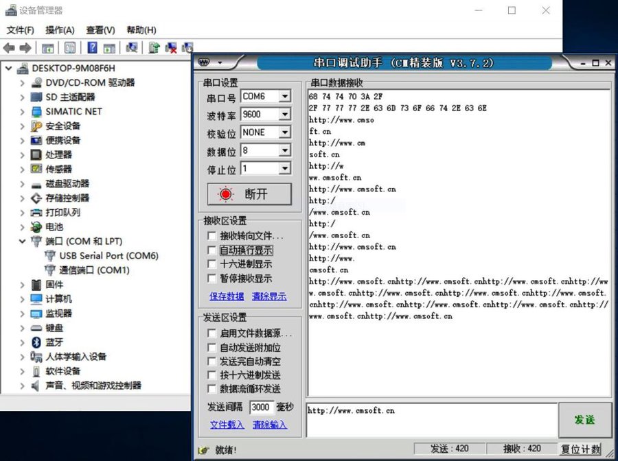

win10 平板串口能用吗

发表于 2015-11-23 14:07 | 显示全部楼层
win10 32位,FT232R
最近休假咯,忘了这码事。

发表于 2015-11-23 22:27 | 显示全部楼层
ss1315 发表于 2015-11-23 16:50
眼力不佳啊,拼命放大也是没看清    结果是--能用?串口调试工具都正常了?
    反正已经申请买 ...
呵呵,不好意思哈,我也刚发现看不清楚。
结果是……FR232T自发自收那串字符,接收侧勾上“自动换行”,会在字符串中间多换一行。以前在别的电脑上用这个工具也一样的效果,我觉得是正常的。

 楼主| 发表于 2015-11-24 16:52 | 显示全部楼层
  谢谢,到货了,自带OTG功能,这样我找了个ft232的线,另外pc监控接收,9600正常工作
发表于 2015-11-24 18:18 | 显示全部楼层
可以的,我的WIN10小板也用来接OTG用USB串口(CH340G)驱动没问题!
