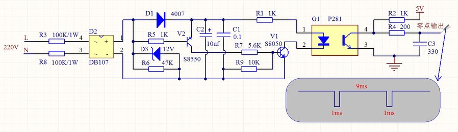

[其他综合] 发个220v交流过零检测,供大家参考.
发表于 2015-11-5 16:57 | 显示全部楼层 |阅读模式
此电路 本人已经小批量应用,网友如需套用,请充分实验论证,发现不对的地方,请在此公开讨论,共同学习.
发表于 2015-11-5 18:26 | 显示全部楼层
顶一下 不错的电路 我有时候从次级取过零  不知道影响延迟不~~~~~~~
发表于 2015-11-5 18:31 | 显示全部楼层
一般都用非隔离的
发表于 2015-11-5 18:48 | 显示全部楼层
用了整流桥,不是真正意义上的0点啦。
发表于 2015-11-5 19:03 | 显示全部楼层
楼主能否发个示波器的图
另外与这个相比效果如何
发表于 2015-11-5 19:08 | 显示全部楼层
8055 发表于 2015-11-5 18:48
用了整流桥,不是真正意义上的0点啦。
真正的零点怎么检测啊?
 楼主| 发表于 2015-11-5 19:51 | 显示全部楼层
示波器 测过,当时没有抓图,相位几乎没有 提前或者 延迟(当然 也有可能是设备太差 ,亦或我水平不高 没看出来) ,再说我觉得 1ms的同步宽度 对我的应用来说 已经很好了,就没有深究

发表于 2015-11-7 01:04 | 显示全部楼层
我做的过零都是市电通过大电阻分压直接进单片机的。
