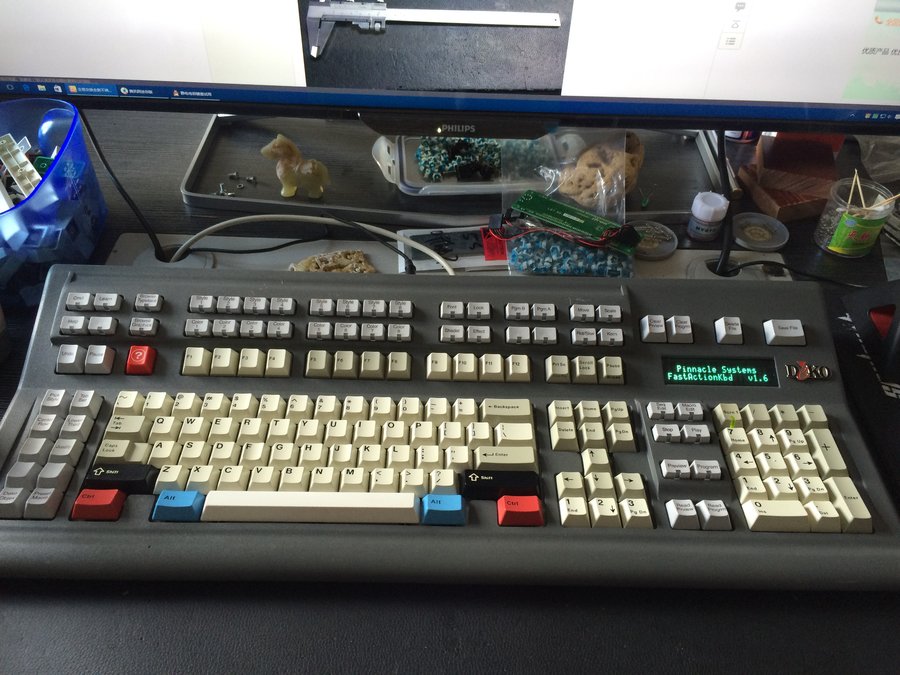

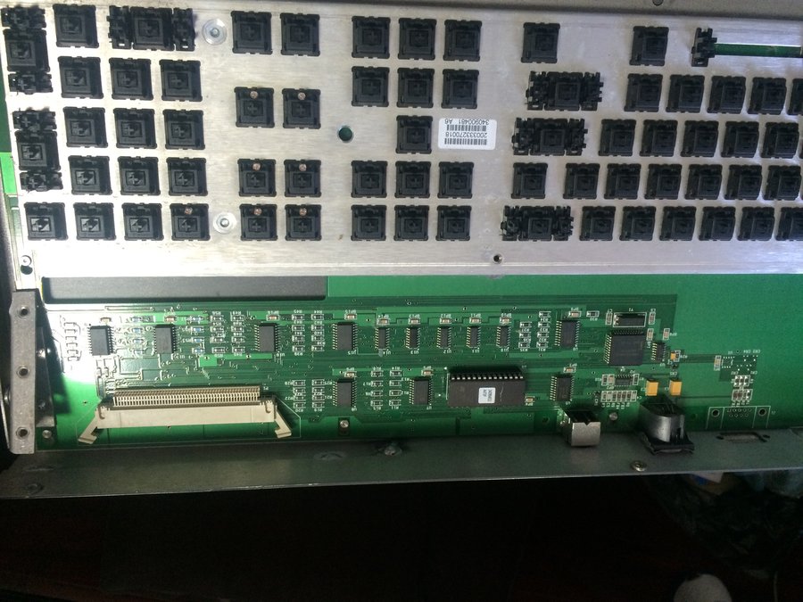

朋友们帮忙看看 这个键盘 这个不通过外接控制板能显示日期时间吗 这个键盘应该也是可以编程的 但是也不会搞
谁帮我搞定送这种键盘一个。。。。。

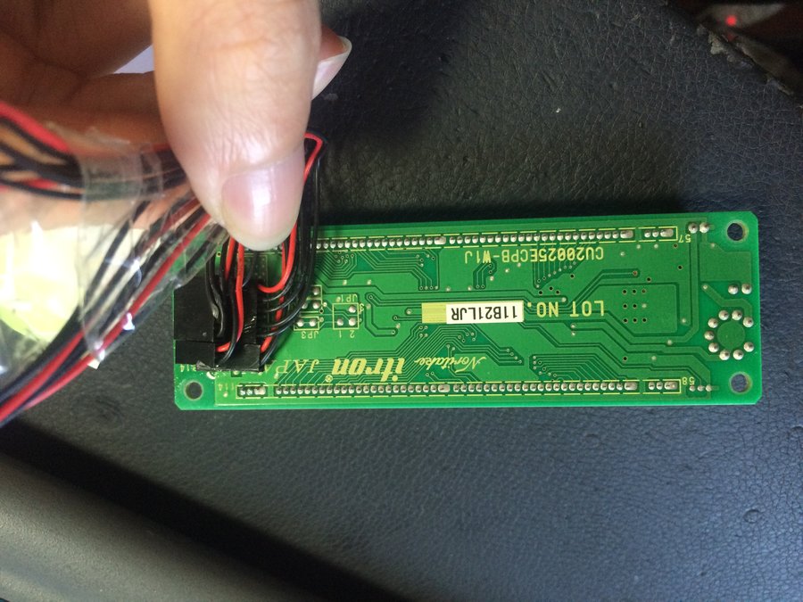

那绿莹莹的颜色 难道是VFD

嗯是 vfd

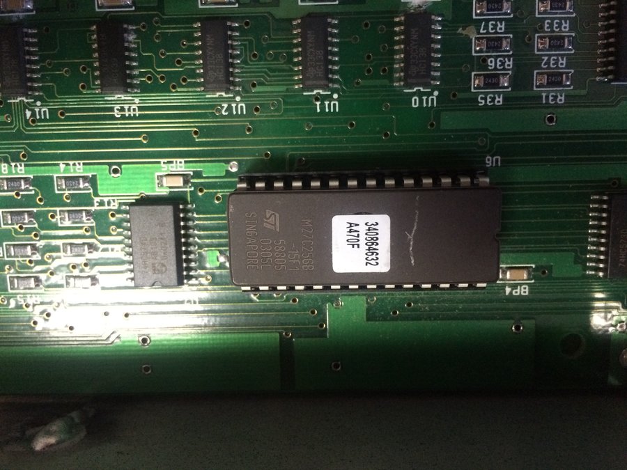

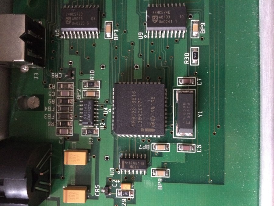

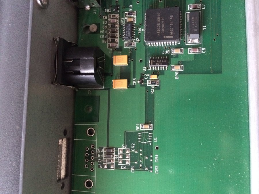

80c251是marsk rom芯片,这个软件改不了,要换芯片;
软件也可能做在27C256里面,不过即使如此相信绝大多数网友还是没有紫外线擦除器及EPROM编程器的;
所以简单的搞定这个有不少困难;
不过看价格,便宜又有一定数量的话还是可以玩玩的

拆VFD单独出模块吧
