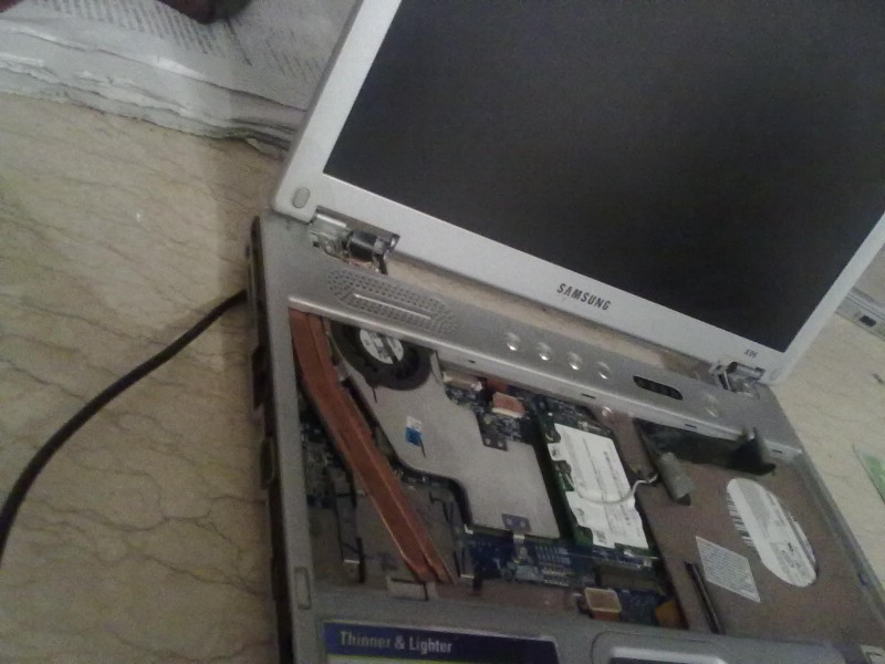

 楼主| 发表于 2010-10-28 13:51 | 显示全部楼层
好的,但只有一张,是最后没盖键盘的一张,呵呵就当解下渴吧。手机5230拍的不好,见量
 楼主| 发表于 2010-10-28 13:56 | 显示全部楼层
只有这一张了
