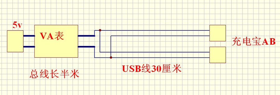

[其他综合] 充电宝充电电流问题。
 楼主| 发表于 2015-11-9 16:38 | 显示全部楼层
wulishui 发表于 2015-11-9 16:35
先查一下你的充电线!
跟充电线没关系的。我的线很粗的。自己做的USB充电头。两根线不到半米长,1.5平方的。并联起来。比普通USB线四根加起来还粗

这个压降大是什么意思呢?空载调到4.99V,接上两个充电宝4.87V。
好多手机都有根据电源电压确定充电电流的功能(主动实现),
充电宝也可以有(也许不是主动实现的,但多数充电芯片都会这样的副作用)。
不知道你量电压的位置在哪里。中间如果有很长的导线,特别是两个充电宝共用的导线,有很多插头(质量不好的USB大小插头插座都会有比较高的压降)那么到了充电宝那一端的压降可能是非常大的。

为啥两个同时插上充电宝,电流会下降呢。有没有好的方法解决呢

测量的表要是真有效值的表才会准  一般充电都是buck模式 电流波形很复杂的

我把其中一个USB剪开,串上万用表电流档,插一个充电宝的时候900MA,插两个充电宝的时候700MA,这是为什么?有什么办法解决吗

。。。。充电电流不是定值哦。。插一个端口5v900ma。插2个其中一个端口4.9v电流可能就只有700多ma咯。。还不明白就算了

呵呵。我用了不止一块表测。您没理解我的意思。充电电流是越充越小的,最后为0就是充满了。这个道理我懂。
我现在也搞清楚了,总电压从5V调到8V。两路用两个7805的时候,总电流就等于  单独A+单独B 的电流了。  (因为7085太烫所以不想这样)
如果不用7805,总电流就不等于 单独A+单独B。我问的是这个意思。 单独给A和B充,电流均为800吧。两个并联一起充,总电流不等于1600. 而我用7805的时候就相等。
如果不用7805,总电压调到5V.总电流就不等于 单独A+单独B。我问的是这个意思。 单独给A和B充,电流均为800吧。两个并联一起充,总电流不等于1600. 而我用7805的时候就相等。无非就是发热而已

您的电源这个时候应该不是真正的5v 估计震荡了 有示波器的话看一下
