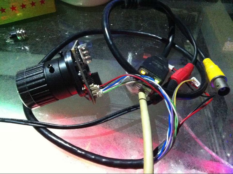

今天新收到的安鑫家的高清网络摄像头主板 3518E OV9712S接口定义及使用
牌子是ARCOIRIS彩虹高清摄像头CHD1100II
IP地址是192.168.1.114 ( 80端口)
帐号admin   密码admin
(CHD1100II 百万像素网络摄像机)官方产品地址 http://www.caihonghd.com/product_detail.php?ProId=141
X宝买的通用的镜头支架(带IRCUT的那种)两安装孔具体对不上需在图片红X处打孔,把螺丝位置往中间方向移动2毫米即可安装,

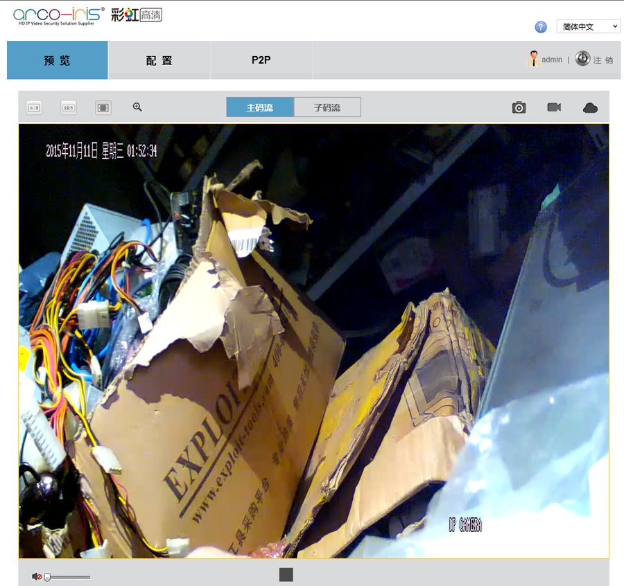

搞好效果看图100W(1280*720P),支持ONVIF通用协议可接NVR, 支持iOS和Android手机,在应用商店中搜索"danale",安装成功后扫描二维码预览视频
