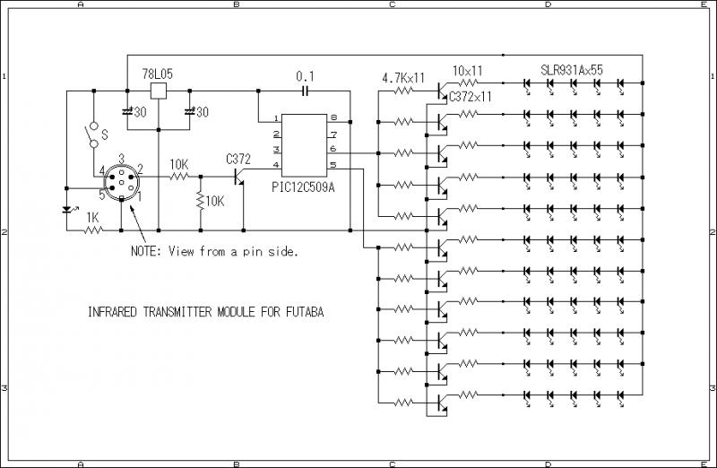

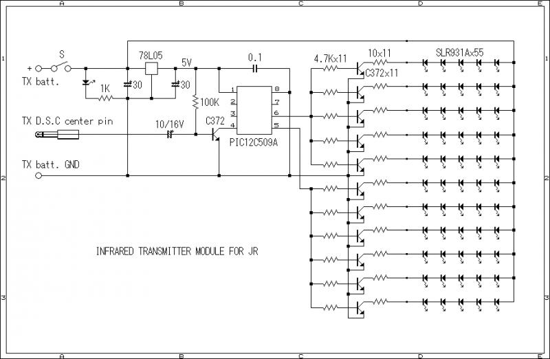

网上看了一段超好玩儿的小飞机视频。并找到了个DIY超轻量遥控和发射的资料网站。看到这些超轻接收都是用pic12c509A单片机做的,俺是单片机菜鸟,手边又没有Pic的单片机和烧写器,不知有没有办法改到AVR的M8 M48 上来?

呵呵,这个电路简单,可以用在其它地方

    看了一下,难点应该在模型上,呵呵.12C509能干的事干嘛要用M8那么复杂的MCU,AVR记得也有简单的,ATtiny系列就有8PIN的片子呀.如果没记错的话T26就是这个系列里的.
