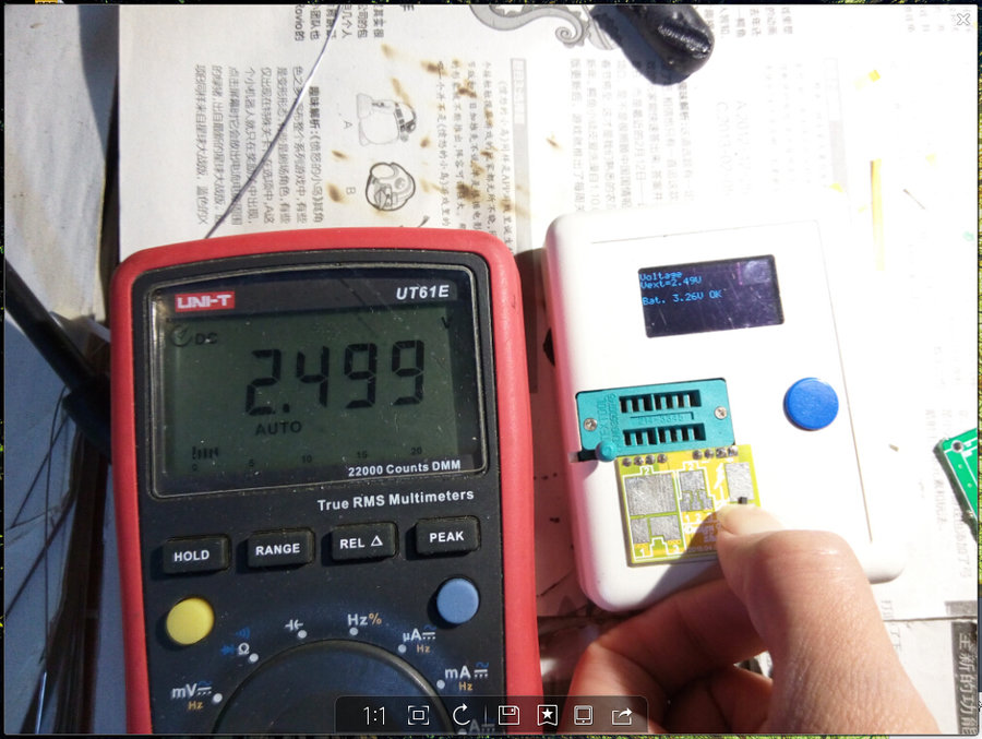

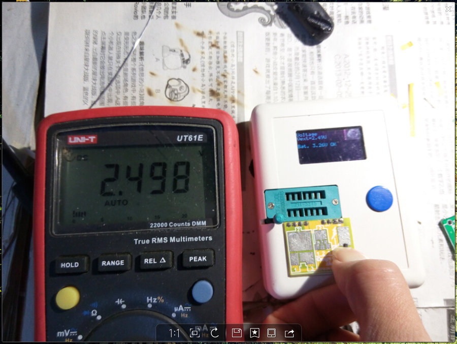

首先说下表的情况。基准电压2.5003显示2.498,偏小2个字。待测基准测试电流3mA

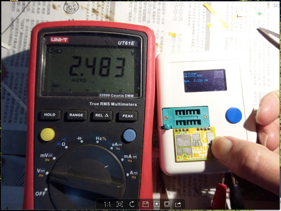

那么问题来了。国产大芯片号称0.5%的TL431又是什么情况呢。看到这结果只能呵呵了。
可能有些人会说测试电流不对,但是显而易见的问题在这里,这结果不可能会大幅度的变化。
好吧。TL431.。ByeBye了你。

我倒不在乎他是不是2.5v 我在乎他随电流变化的稳定度和随温度变化的稳定度。

什么元器件一旦国产了器件性能也就大打折扣了,就跟七八十年代的国产电子元器件一样,分为军用级,民用级,业余级,当时我们大都只能买到业余品器件。但国外半导体生产厂家,每个器件都有严格的参数标准,参数高于或者低于标准的不予以出厂,这就是质量的保障。

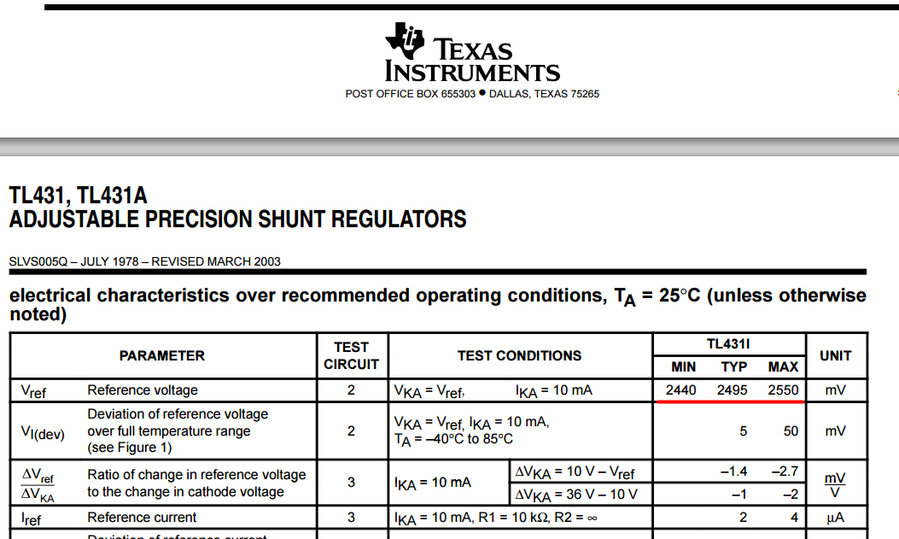

狗狗怎么能犯这种低级错误?TL431的 Vref 的初始电压是个很宽的范围,TI给的值是 2.440V - 2.550V ,批次、厂家不同离散值也有差异,当然我们希望越接近2.500V越好。真正应该关心的是器件的稳定性和温飘(细一点的还可能关注一下噪声)。所以你测的这个 Vref= 2.483V (实际是 2.485V) 是合格产品。

楼上说得对,就像你的2.5v的。它十分稳定,但它生产出来会有离散性,这就是为什么要标定的原因。楼主理解有偏差
