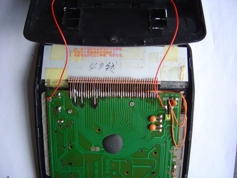

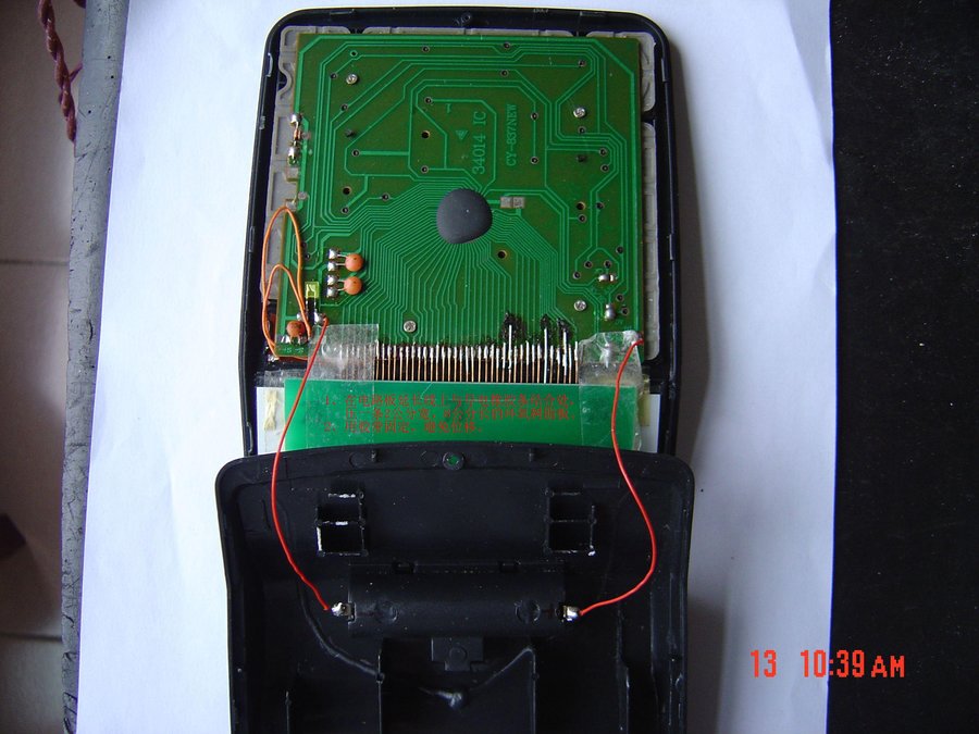

用导电橡胶条替换斑马纸,修复计算器一列。
电路板接线端延长
电路板接线端延长
导电橡胶压接液晶屏
导电橡胶压接液晶屏
环氧板压合结合段
环氧板压合结合段

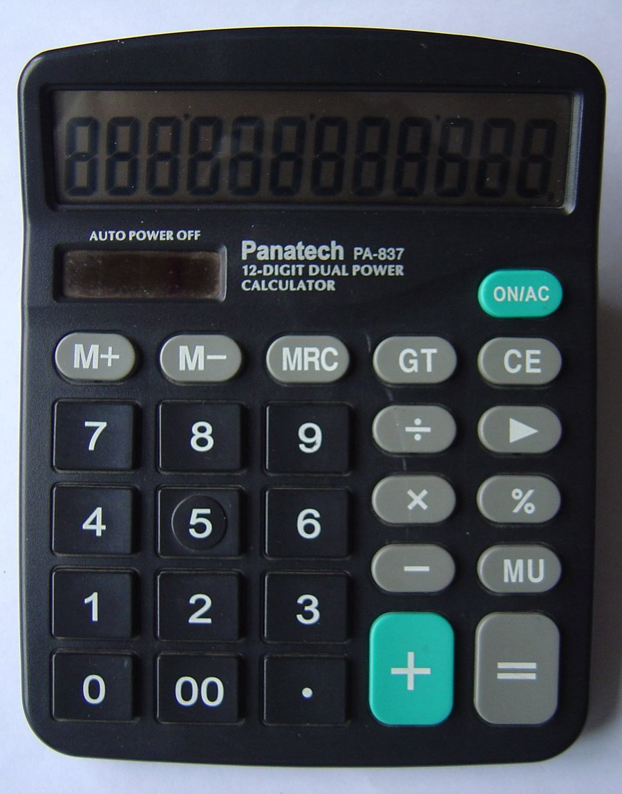

修复后显示效果
修复后显示效果

太有才了,我以前遇到斑马纸部分出现问题就是直接扔了。这一招不错,??细铜丝时间长了氧化会接触不好吗?

没那么费事,直接用耐高温的黄腊管加刀头白光烙铁压在斑马线上已及屏幕来回走一遍妥妥的!温度有230—300多度慢慢加热即可

铜丝镀一层锡是不是能更好的防止氧化?
