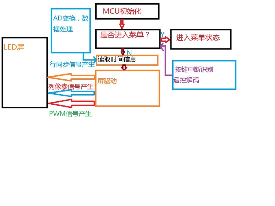

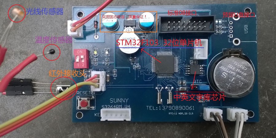

跟我买过的朋友注意了,升级本版本必须在PSR插件中增加一个光敏电阻,再补上一个R17精度在1%以上的10K电阻,C18补上一个104电容,否则亮度会很低。本版本增加了自动亮度控制功能,能根据房间的灯光自动控制LED屏的亮度达到适合人的视觉,夜间亮度自动降到最低。软件采用两路ADC,利用DMA传送数据,为了实现这个功能,学一个下午STM32的DMA和PWM,终于攻下这个技术关!其它参见本人在套件发的贴,2038年问题已经解决,现在能到2099年,相信论坛绝大多数人都活不到那里,哈哈....OK!淘宝衔接:
