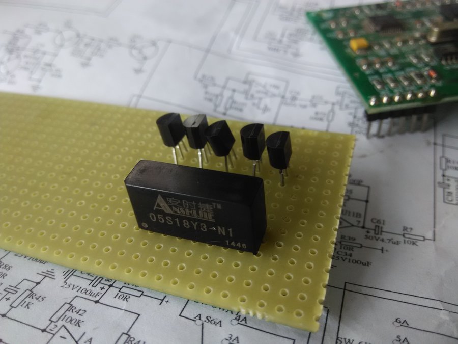

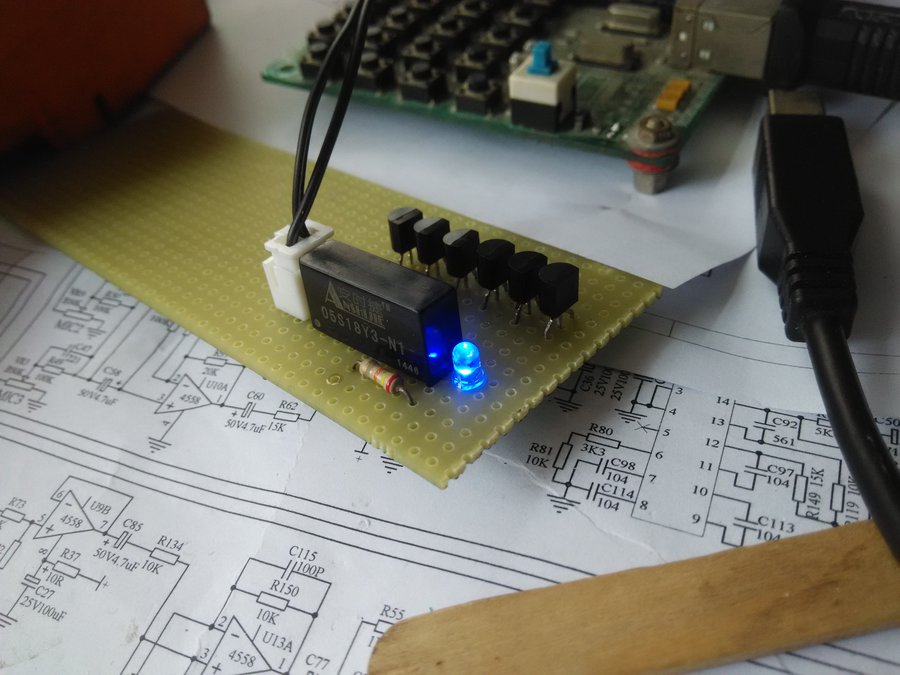

电路 连接形式 就是 5V升压到18V 实际只有16V+ 我在输入串联了一个2R4
估计要18V 就要短掉,
然后就是2.5V串2.5V 一共串了 6级  分别是大概是   2.5   5.0  7.5  10   12.5  15 的档位
实物 以及实际测量电压   如图

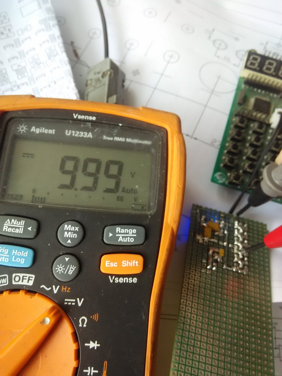

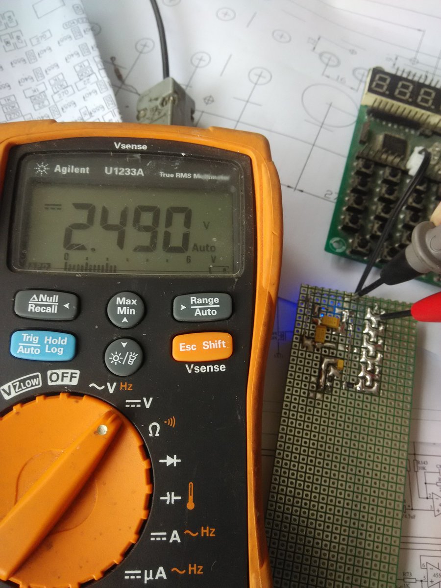

然后第一级 逐级增加 IMG_20151114_135111.jpg IMG_20151114_135119.jpg IMG_20151114_135130.jpg IMG_20151114_135136.jpg IMG_20151114_135145.jpg IMG_20151114_135152.jpg IMG_20151114_135223.jpg
但是这个貌似没有卵用???看来是我闲的蛋疼了 哈哈~~~

431电压精度太差。没标定初始电压不宜校表。。要校起码得用0.1%的来串,校3位表应该够了

楼主,431 一只,就可以多级输出的了,,,,,,,,偶接成可调的,挂个电压表,可以随意电压(一定范围内)
