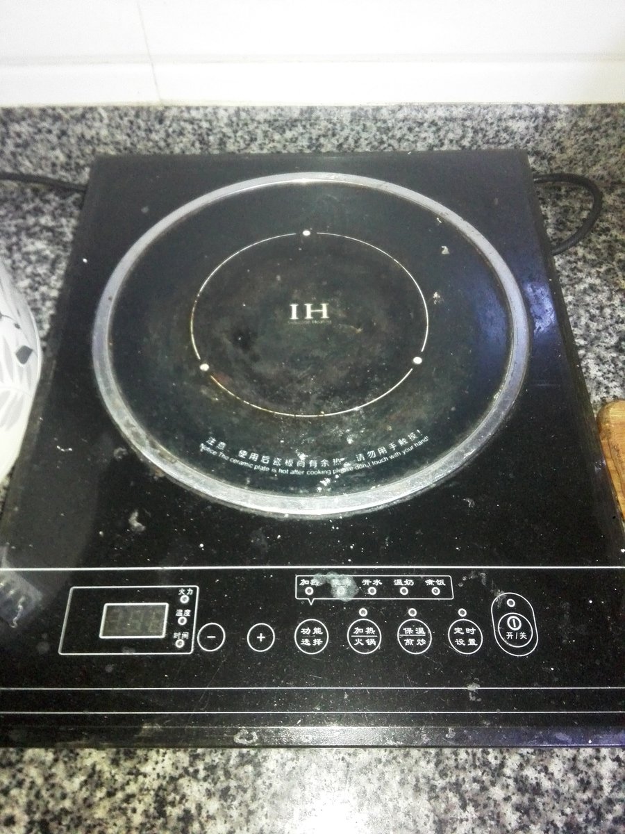

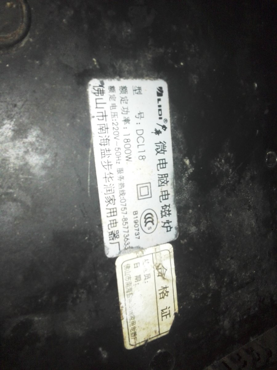

发表于 2015-11-16 18:43 | 显示全部楼层
我家有个电磁炉,06年还是多久买的,500多,一直用到现在,重来没有修过。。
后来2014年在外面又买了个奔腾的,里面有两个锅,才199,也是用到现在,没坏过。。唯一不好的就是炒菜烧油,它到温度了自动保护。。。后来实在不爽,自己拆开吧温度保护到面板的硅脂给抹掉就好用了!!
