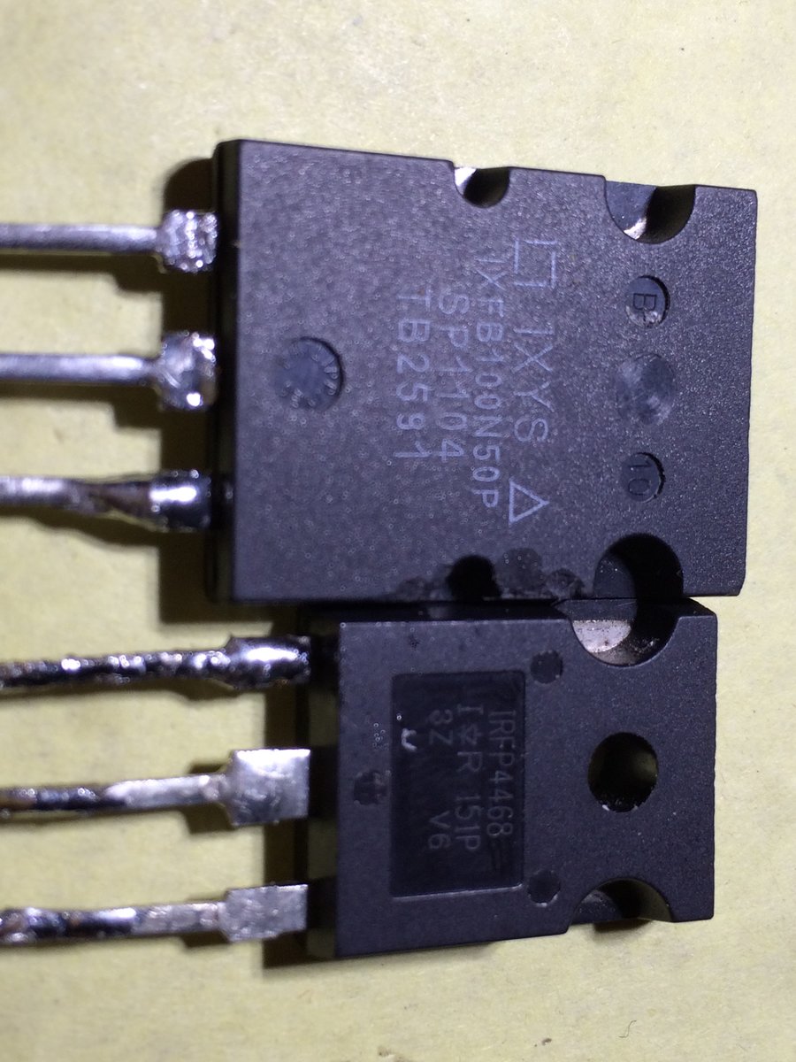

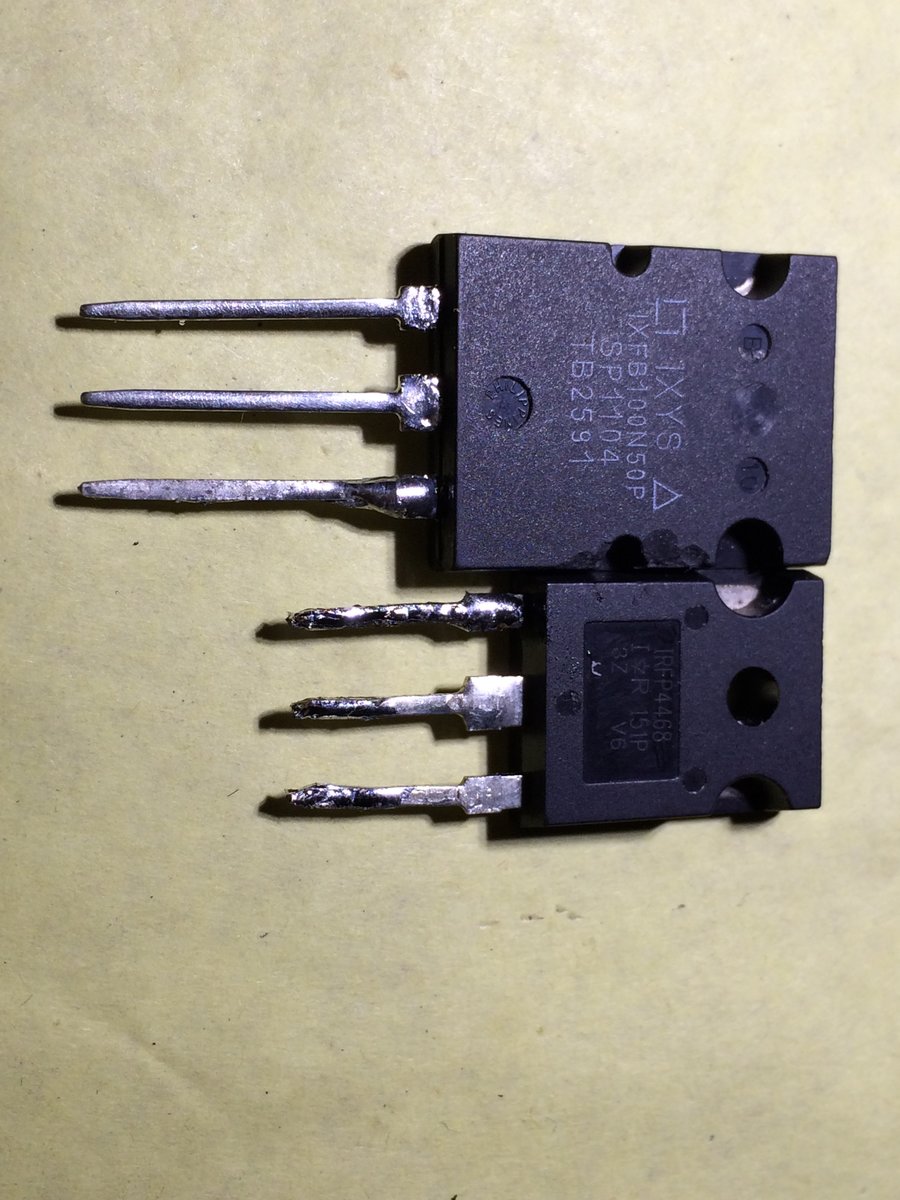

 楼主| 发表于 2015-11-20 18:15 | 显示全部楼层
今天终于搞到了二个大家伙,第一次见,特别是IXFB100N50p,估计还要加大散热器啊
还有一个IRFP4468
