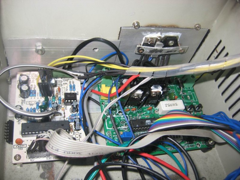

M8电子负载能和M8电源同装在同一个金属外壳内吗?
这几天把M8电源和M8电子负载集合在一个金属外壳内。今天开始调试。在校正电子负载时没什么问题。
校正电源时到校大电流时〔我用电子负载来做负载〕
一下子的功夫电源调整管和电子负载的负载管都挂掉了。郁闷呀。
请问是否是因为装在同一个外壳引起的呢?
 楼主| 发表于 2010-10-28 11:36 | 显示全部楼层
排除是因为管子的质量问题。
也排除板子的正负极同时接到外壳。
刚才我测了一下外壳和板子上的任何一跟线都是不通的

电子负载是调试好才装进去的,M8数控电源只装好没调试,全装好后用电子负载校正电源时到校大电流时这一步时
电子负载的功率管和电源的调整管一下子都挂了,白思不得其解,估计是相互干扰,后来只有分尸装在两个外壳内
现在一切正常

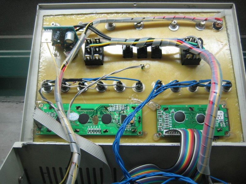

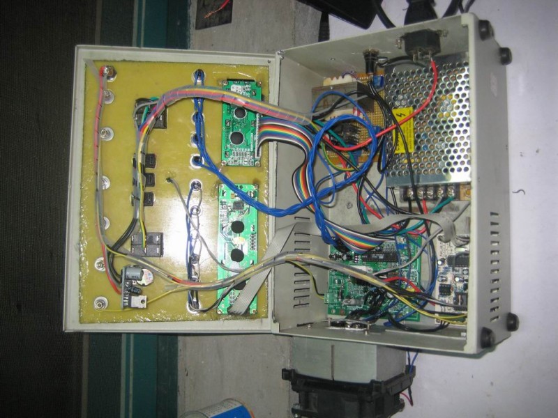

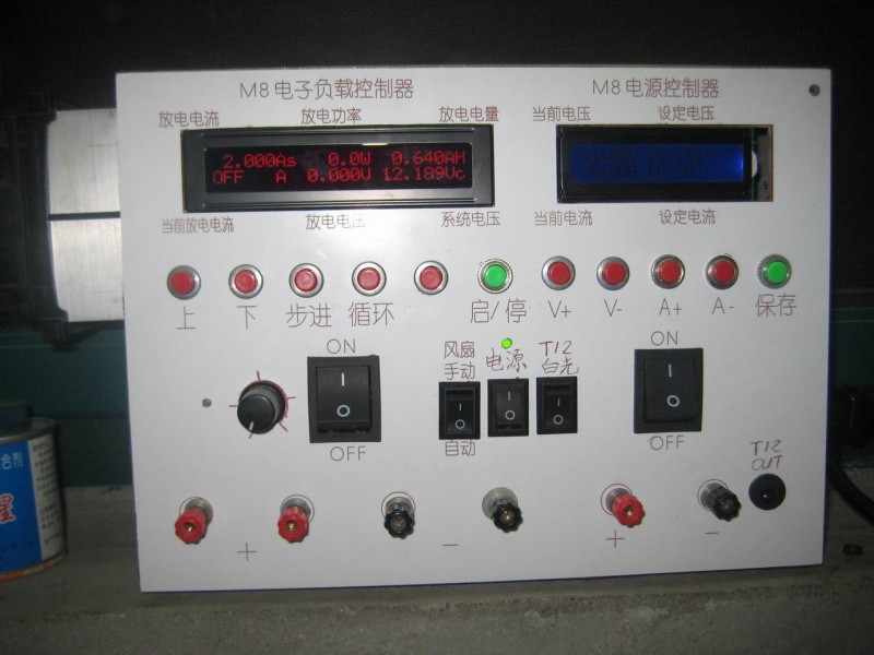

发表于 2010-11-22 19:27 | 显示全部楼层
是装在铁盒子的,不过MOS管要做好绝缘。
