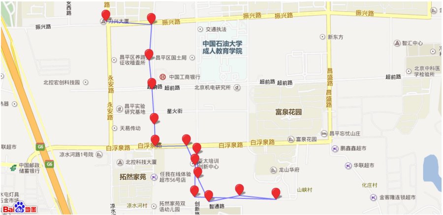

利用手机GPS,将坐标上传到设备云,通过设备云查看位置和路径。
爬山、旅行、孩子……位置查看应该很好的应用。省的配备昂贵的定位仪什么的,带一个手机就行。
一、先看看效果:
位置
路径

发表于 2015-11-20 18:01 | 显示全部楼层
这个软件是靠流量还是短信上传位置的?GPS工具箱软件里的行程记录可以导到电脑里查看吗?
 楼主| 发表于 2015-11-20 19:01 来自手机 | 显示全部楼层
靠流量上传的。可以手机app或电脑浏览器查看记录。
Gps工具箱软件没用过,不知道。
