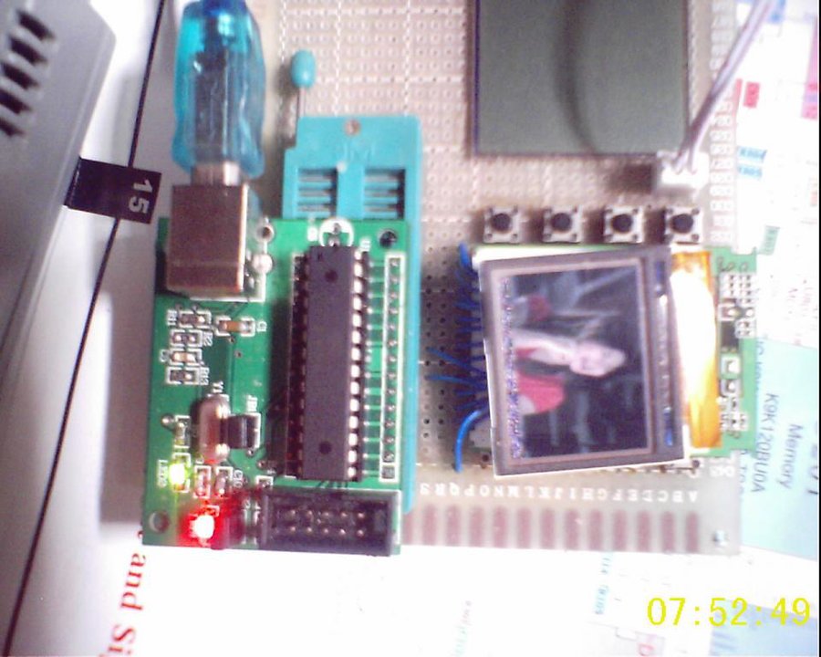

偶然翻出了以前Diy的一些资料,有一个mega8单片机加pdiusbd12+tft彩屏做的usb接口视频播放器挺好玩的
每秒16帧真彩色的速度
发上来水一下 08年做的哦
优酷视频:
实物:
实物
实物

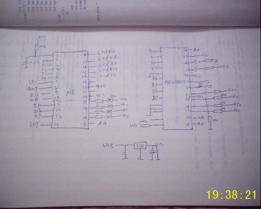

原理图手绘版哦
原理图手绘版
原理图手绘版
mega8 hex文件:
Avr_PlayVideo.rar (4.66 KB, 下载次数: 72)
上位机及驱动没有找到 找到再补上

屏用的是苹果NANO2的1.46英寸176x132的TFT真彩屏 8位接口
