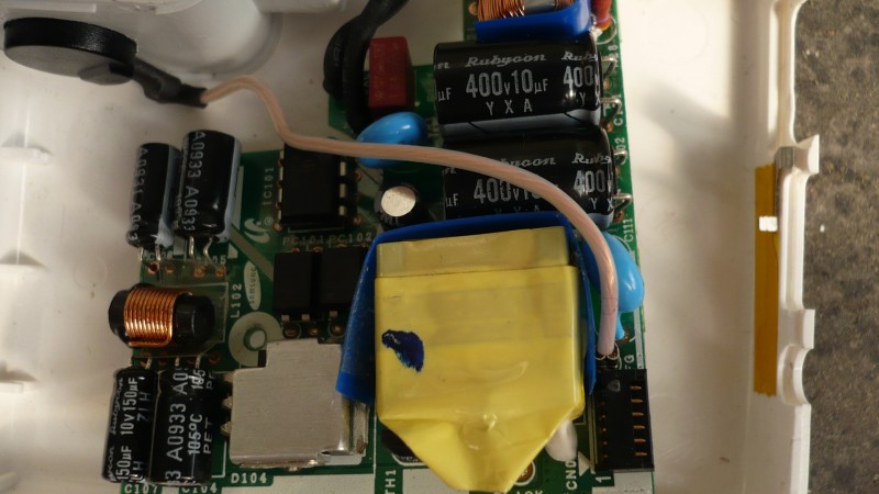

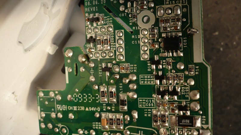

没有5V输出
发表于 2010-10-29 10:43 | 显示全部楼层
麻烦拍电源的输出接口

通常三星的双电压的电源需要3.3V和5V都带负载才有输出
