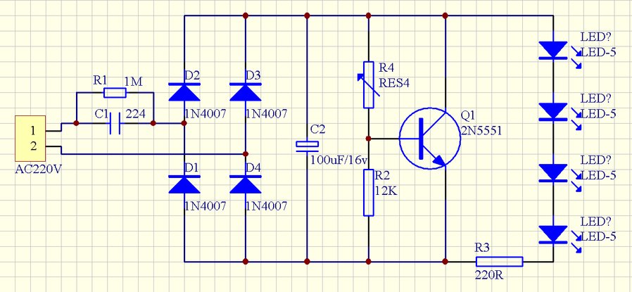

买了个无线遥控插板,送了个光控小夜灯,郁闷的是小夜灯插头被摔坏了,想拆开修一下,顺便把原理图抄一下,方便大家DIY用,让我奇怪的是:为什么不用三极管串在电路中控制LED的开关,而是用三极管并在LED两端短路电源?

是不是搞错了  这样子也行??? 三极管  不是变负载了?  和LED分流?  太屌了的设计  不然就是错了   这个设计是反人类的 哈哈

容阻恒流电路,相当于一个开路电压高达300V的恒流电路。如果三极管“串”在电路中,C2和必死,LED很快也会死。

有时候理论和现实相差很远,就比如用LED当220V的指示灯只串联个电阻,理论绝对坏,但是却没坏,理论绝对活不久,但是却相反。。。事实证明,这样的电路工作起来并无大问题,而且市面上的光控小夜灯大多都是这样的原理图,不信你百度一下看看便知,哈哈!~

开始懒的画原理图,想着百度搜一下,结果发现好多都是把三极管并联在电路中的,无奈自己照着抄,先按照自己的思路三极管摆放的时候都是串联的,结果抄着抄着我发现我错了,居然是并联的。。。

阻容降压的很多都是这样设计的,我遇到一个定时器,也是三极管并在24V继电器两端控制的

我想阻容降压电路是不允许负载开路的,开路后会感应出高压烧坏电路,只有用三极管的饱和压降的负载来短路真实负载,起到关断负载的作用。对否大家讨论。

这个电路是真的!手上也有个类似的小夜灯!四个LED即是发光源也是一个稳压管!如果是晚上!正常工作的电路中Q2截止C2的电压应该是四个LED的电压和!如果是白光的那么就是3.2*4=12.8V,如果是白天那么光敏使Q2导通C2的电压大概在0.5V左右!根据阻容电路容量224估算电流在13.33个ma,而阻容电路 电容是不消耗功率的!所以说白天LED不工作的时候功耗基本是没有的!
